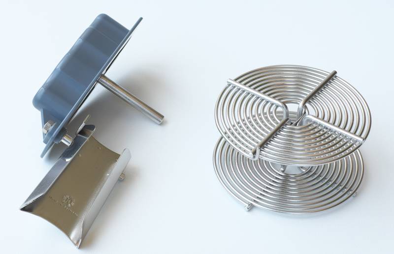

Зарядка всё таки чуток сложнее из-за тонкости подложки, но не так что бы невозможна.
Всё таки тут больше вопрос личного удобства и предпочтений.
Зарядить можно в любую спираль и бачок.

В стальных можно и мокрую заряжать, пофиг, но эту плёнку желательно с зарядкой(очень тонкая), с зарядкой сто процентов результат и даже не надо плёнку из кассеты доставать.
Вот видео как это делается.

С тип-д такое устройство надо использовать медленно - пленка тонкая, может заскочить краем в соседний виток
СообщениеДобавлено: 10 авг 2016, 23:21  Заголовок сообщения:
Сообщения: 1039
Откуда: Ст-ца. Добринка
Никуда плёнка соскочить не может, :wait: зарядка обеспечивает параллельность и равномерность прохождения плёнки.
В этом и смысл зарядки.

Понимаете ли в чем дело, если я пишу что может, значит со мной это уже случилось. Увы я криворук, если что то может случиться, оно случается со мной.
СообщениеДобавлено: 11 авг 2016, 11:02  Заголовок сообщения:
Сообщения: 1039
Ну я вам удивляюсь! Для чего я, спрашивается, делал обзор? Ваше Зарядное устройство негодное, вернее сами направляющие(конструктивный брак).
Как видно на снимке плёнка подминается(может царапать плёнку) и поэтому идёт туго(на 120-й ещё хуже), создавая ненужное напряжение, что и приводит к срыву в вашем случае.
Правильное и безопасное прохождение плёнки в версиях 1 и 3.
У вас очень хорошая зарядка, но направляющие нужно менять!
