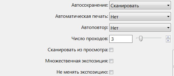

СообщениеДобавлено: 20 янв 2012, 13:29  Заголовок сообщения:
Сообщения: 1216
Откуда: Россия, Москва
Ополченец писал(а):
Не подскажете, где в меню включить многопроходное сканирование?
первая вкладка, смотрите вниз:
ИзображениеClick for large view - Uploaded with Skitch
Зоркий/Юпитер-8/Индустар-50
СообщениеДобавлено: 20 янв 2012, 13:35  Заголовок сообщения:
Сообщения: 2147
хм... всегда думал что нужно ставить этот параметр в пункте "Число проходов", а вовсе не в "Множественная экспозиция"
Безымянный.jpg [ 22.98 КБ | Просмотров: 9709 ]
"Множественная экспозиция" - видимо для сканеров немногопроходных - несколько проходов с разной экспозицией и потом накладываемых друг на друга?
СообщениеДобавлено: 20 янв 2012, 13:40  Заголовок сообщения:
Сообщения: 1216
из своего опыта: если я ставлю отметку напротив МЭ, сканер проползает 2 раза, если при этом ставлю число замеров цвета - проходит один. Если убираю галочку с МЭ но ставлю допустим 3 замера цвета, сканер и проходит три раза над кадром. Я чеснаговоря и не понял принципа)))
у меня версия 9.0.53 (64bit) Pro, на платформе Mac, может отсюда разница?
СообщениеДобавлено: 20 янв 2012, 13:52  Заголовок сообщения:
Зарегистрирован: 26 апр 2009, 17:21
Сообщения: 63
Откуда: Питер
Как я понимаю, "мультиэкспозиция" - это два сканирования с разной экспозицией - именно для расширения ДД.
"Число замеров" - это просто борьба с шумом сканера, когда вычисляется среднее из всех замеров. Скорость оно замедляет не сильно, поэтому всегда держу параметр на максимуме.
Minolta Hi-matic 7sII, Зоркий-6, Зоркий-4с, Индустары + Юпитеры.
СообщениеДобавлено: 20 янв 2012, 13:55  Заголовок сообщения:
Сообщения: 1216
Как я понимаю, мультиэкспозиция - это два сканирования с разной экспозицией - именно для расширения ДД.
это-то я понимаю)))))
просто иногда, несмотря на все галочки, сканер проходит один раз, возможно это просто глюки софтины)
