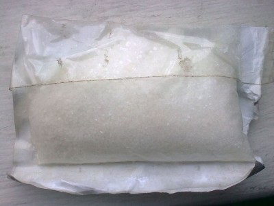

И ещё может быть кто-нибудь знает что это ? (скорее всего фиксаж, но какой и как его готовить) инструкции к нему нет.
Фото3484.jpg [ 77.12 КБ | Просмотров: 4176 ]

второе фиксаж скорее всего, если там порошок только одного вида, то нейтральный

Смысл есть. Если пакеты не подмочены, то проявитель, скорее всего, рабочий. Фиксаж работоспособен с вероятностью близкой к 100%. Пробный замес рассеет все сомнения.
Фиксаж просто высыпается в теплую воду и размешивается.

Проверить, фиксаж ли это (тиосульфат натрия), можно следующим способом. При добавлении к нему (в растворе) соляной или серной кислоты появляется резкий сернистый запах. Раствор становится молочного цвета от выделившейся серы.
Прежде чем травить близких сернистым газом, лучше сунуть в банку кусочек фотопленки- наглядно видно, что там намешано.

а в каком объёме воды разводить? к примеру если его там 50 г.
если расфасовка фабричная, то 1 литр
Простой фиксаж для пленок 200-350 г/л, для бумаги 150-250 г/л. Точное количество не столь уж важно, как в проявителях.
