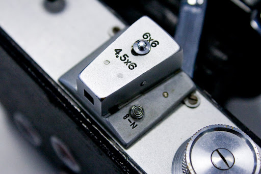

Вот, поменялся с одним дяденькой - я ему кассетную деку Pioneer отдал, а он мне эту камеру. Шкальная, СФ. Состояние замечательное, хоть и не идеальное.
В Интернете нашел очень мало о ней. Плюс возникло пара вопросов: какой год выпуска? как переключать с 6х6 на 4,5х6 (понятно, как переключать только видоискатель)?
Подскажите, люди добрые!
Еще хотелось бы узнать об этой камере что-нибудь "ваще" :)

Рамка для 6х4,5 см внутри или впридачу есть?
(иначе только 6х6.....)
Это метражка, центральный затвор без длинных выдержек...
Пробуйте: на ч/б должно быть неплохо.
На цвете непросветленные линзы не дадут контрастной картинки.
Я Вам советую перед съемкой проверить бесконечность по матовому
стеклу...( пленка не копейки стоит..) :)
.Если нет- регулируется кольцевыми
прокладками под затвором...
