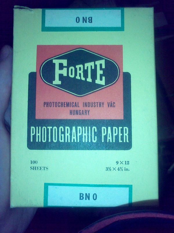

нашлась вот такая бумага... была завернута в газету 1993 года...
печать на ней возможна?
проверить сам пока не могу...
ну и ладно...

Это очень старая бумага, логотип Форте сменился с цветного на черно-белый лет 15 тому назад, если не больше, так что вуаль гарантирована. Хранилась явно не в холодильнике, судя по описанию.
