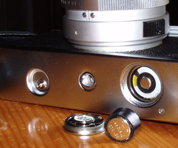

Я воткнул в Яшку 1 шт CR2 ( 3v)- точно садится
по диаметру + 2 шт типа LR44-хз , замотанных изолентой по торцу
и обрезанных
Так удобнее- никаких переходников-адаптеров не надо.
CR2- вниз! 2 маленькие - плюсом вверх ( под крышечку)
Всё работает.
И емкость у CR2- будь здоров!
Но она в 5-8 раз дороже... :)

Спасибо Peter. А если поставить 2шт CR2 ( 3v),Ю по высоте они они подойдут?.

2 шт CR2 НЕ влезут.

Так и сделаем. Я тоже думаю что там должен быть аккумулятор. Была в советское время вспышка " Электроника ФЭ" непомню точно , вот она тоже заряжалась и выдавала 20-25 вспышек.

Винты открутил, но разъединить не могу, в верхней части где лампа , держит ещё , что-то. Защелка наверное. Нужно приложить усилие, но с умом. Вот сижу ковыряюсь.

А ларчик просто открывался :D . Ковыряя верхнюю часть вспышки , увидел как снимается крышечка , а под низом увидел батарейки,... вот деревня !. Хотя внешне
никаких признаков и указателей нет. Спасибо ребята за поддержку и помощь.

1. pri otsutstvii pitania, viderjka 1/500;
2. knopka doljna vozvrachat'sia, po krainei mere u menia vozvrachaetsia;
3. rabo4ee napriajenie dlia electro 35 5.6 v, a ne 6v
rekomenduyut CR2 (3v) + KA625 2-e shtuki po 1.25v. Itogo 5.5v
