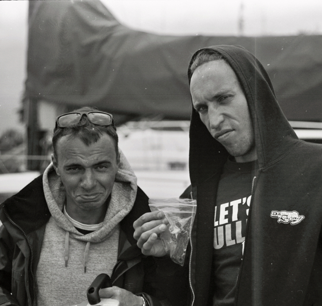

Здравствуйте коллеги. Такая проблема - в правый части кадра полоса засветки. Грешу на щель между Борками во время взвода затвора.Что делать?
29B0ADD7-4F01-4B2A-82F4-DE9C95EA41D7.jpeg [ 381.91 КБ | Просмотров: 5410 ]
СообщениеДобавлено: 03 авг 2019, 14:26  Заголовок сообщения:
Сообщения: 1680
Откуда: Город золотых огней
Это скорее не засветка, а "столбы" называется. Есть такая фича у 60-ки на некоторых выдержках, обычно, на 1/125 и 1/60. У меня такое было пару раз но только на сильном морозе при -20. Обычно такой глюк получается, когда делаешь снимок спустя довольно длительный промежуток (>5-10 минут) после взвода затвора. Есть 2 решения проблемы:
1) Промыть бензином и смазать свежим маслом (аккуратно и без фанатизма) шестеренки затвора. Но для этого надо снять верхнюю крышку. Это делается элементарно и есть много видео и инструкций - как это делать.
2) Взводить затвор сразу перед съемкой без ожидания.
Есть основание думать, что это связано с загустеванием старой смазки в механизме выдержек или гильзах затвора.
