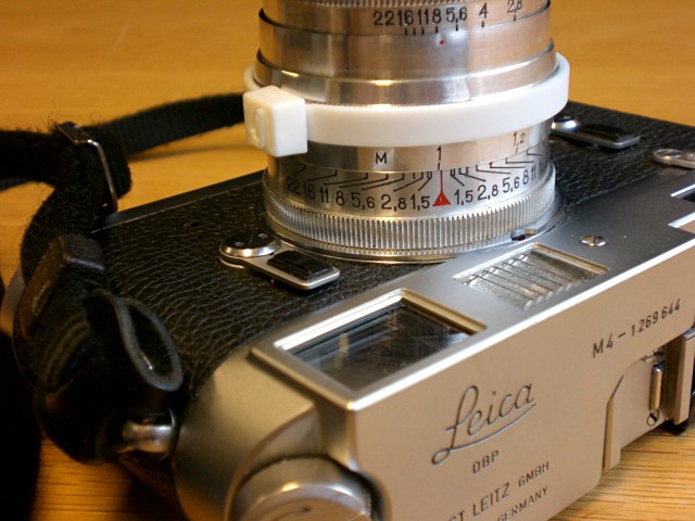

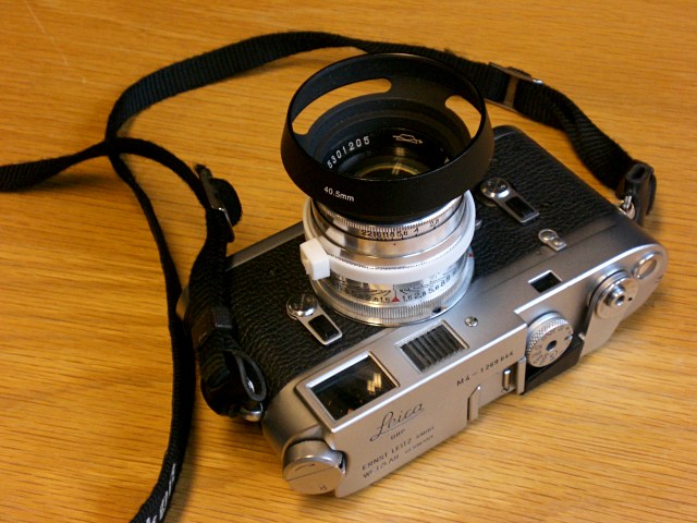

Хозяйке на заметку :)
Берем самофиксирующийся зажим для проводов (продается в электротоварах, например в IKEA), затягиваем вокруг кольца фокусировки ребристой стороной внутрь. Стягиваем с кольца, затягиваем еще на пару делений и натягиваем обратно. Выступающий конец обрезаем.

Сорри за глупый вопрос.
Зачем этот поводок? Чем полезен?
Во-первых, с ним можно просто фокусировать одним пальцем. Удобно если камеру держишь в одной руке.
Во-вторых, с ним можно наощупь знать приблизительную дистанцию на которую выставлен объектив.

Валерий, у меня конечно есть техническое высшее, но думаю вы гораздо лучший слесарь :) У меня это заняло бы не меньше часов 5 возни, плюс понадобилась бы мастерская/соотв. инструмент.
Бленды я брал [ur=http://cgi.ebay.com/Classic-40-5mm-metal-Lens-Hood_W0QQitemZ190158761847QQihZ009QQcategoryZ78999QQssPageNameZWDVWQQrdZ1QQcmdZViewItem]вот здесь[/url]. На ебэй есть и другие продавцы но этот видимо наиболее дешевый и ним мне понравилось иметь дело.
Duke, по всему диапазону фокусировать было бы трудновато, но когда объектив на средних дистанциях, поводок находится ровно снизу и доводить фокус очень просто.
