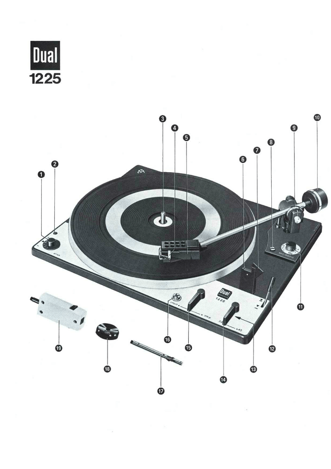

Сообщения: 1701
Игорь, Ваш аппарат так же умеет?
В детстве умел. Теперь растерял умение из-за позиций №17,18.19, растворившихся во времени. Если попадутся такие деталюшки на авито-просторах надо будет обзавестись.
