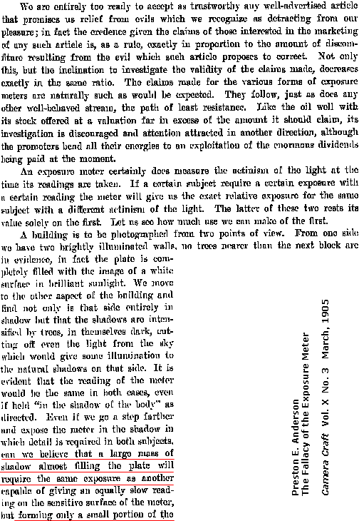

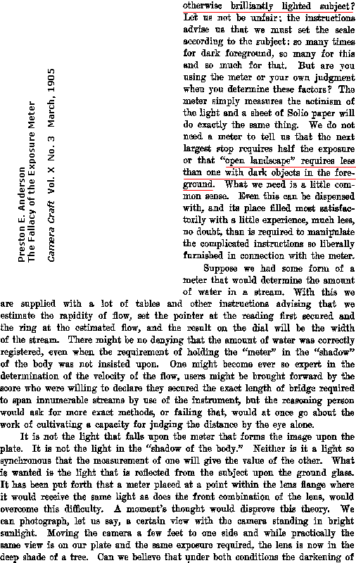

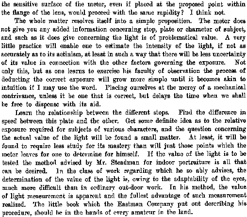

Будете смеяться, но вот Вам как раз вполне серьёзная и недурно аргументированная статья о том, что экспонометры - опиум для народа, на деле они не только не полезны, но и вредны, а рекламируют их недобросовестные фабриканты и торгаши. Из 1905 года статья. И ведь фотографы в те времена ещё как были, и ещё как хорошо работали! Мой любимейший пейзажист Carlton Watkins так вообще в XIX веке творил... Прошу прощения за низкое качество оцифровки:
Exp meter fallacy 1905 0.gif [ 21.44 КБ | Просмотров: 5080 ]
Exp meter fallacy 1905 1.gif [ 24.53 КБ | Просмотров: 5080 ]
Exp meter fallacy 1905 3.gif [ 16.98 КБ | Просмотров: 5080 ]
