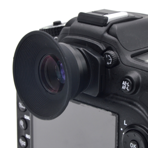

Вот нашел вроде универсальная судя по описанию.Но на киеве 19 видел именно КМЗшную

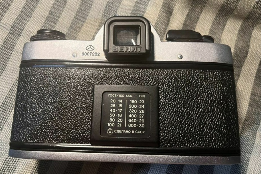

Вот нашел эту рамку.Написано на ней ЗЕНИТ.Вставлена в пазы видоискателя Киев19.Прхоже диоптрийная
на любителя.
совсем неудобно этим пользоваться.
после наводки на резкость насадку нужно
поднять (она соединена с помощью шарнира с держателем )
и кадрировать без неё, так как в поле зрения отсутствуют границы кадра.

Пользую сей девайс больше трех лет. Но на старом цифровом кропнутом Canon EOS 400D и на пленочном Chinon CE-3.
Называется Zoom View Finder 1,08 - 1,60x
Впечатления сугубо положительные - надо брать, если вы снимаете часто мануальной оптикой. Там переменное увеличение - 1,08 - 1,6. Есть расширенная коррекция по диоптрийности ( но она нужна только тем владельцам, которым не хватает накамерной коррекции). Мне с моими +3 диоптриями вполне хватает диапазона подстройки.
Из плюсов - сильно облегчается фокусировка на штатном экране (особенно при максимальном увеличении). Даже на темном телевике ЗМ-5А 500 мм. Соответственно гораздо выше КПД и меньше промахов по фокусу.
Из минусов - чтобы скомпоновать весь кадр целиком по всей площади, нужно затратить пару лишних секунд и несколько вдавливать глаз в резиновый наглазник. Чтобы повернув свой глаз по сторонам от центра кадра, обозревать края этого же кадра ( при увеличении 1,6).
Если использовать увеличение до 1,2 то этой проблемы нет вообще.
При постоянном использовании этой насадки идет затемнение сенсора около окуляра, фотоаппарат расценивает ситуацию, как будто фотограф постоянно визирует кадр. И соответственно выключает подсветку дисплея.
С одной стороны это хорошо - меньше расход батареи. Но если вы привыкли к информации на этом экране - надо его включить принудительно через меню.
Стоил этот девайс на Али 1000 руб. три года назад. Сейчас около 2000. В комплекте 6 адаптеров под окуляры различных зеркалок.
