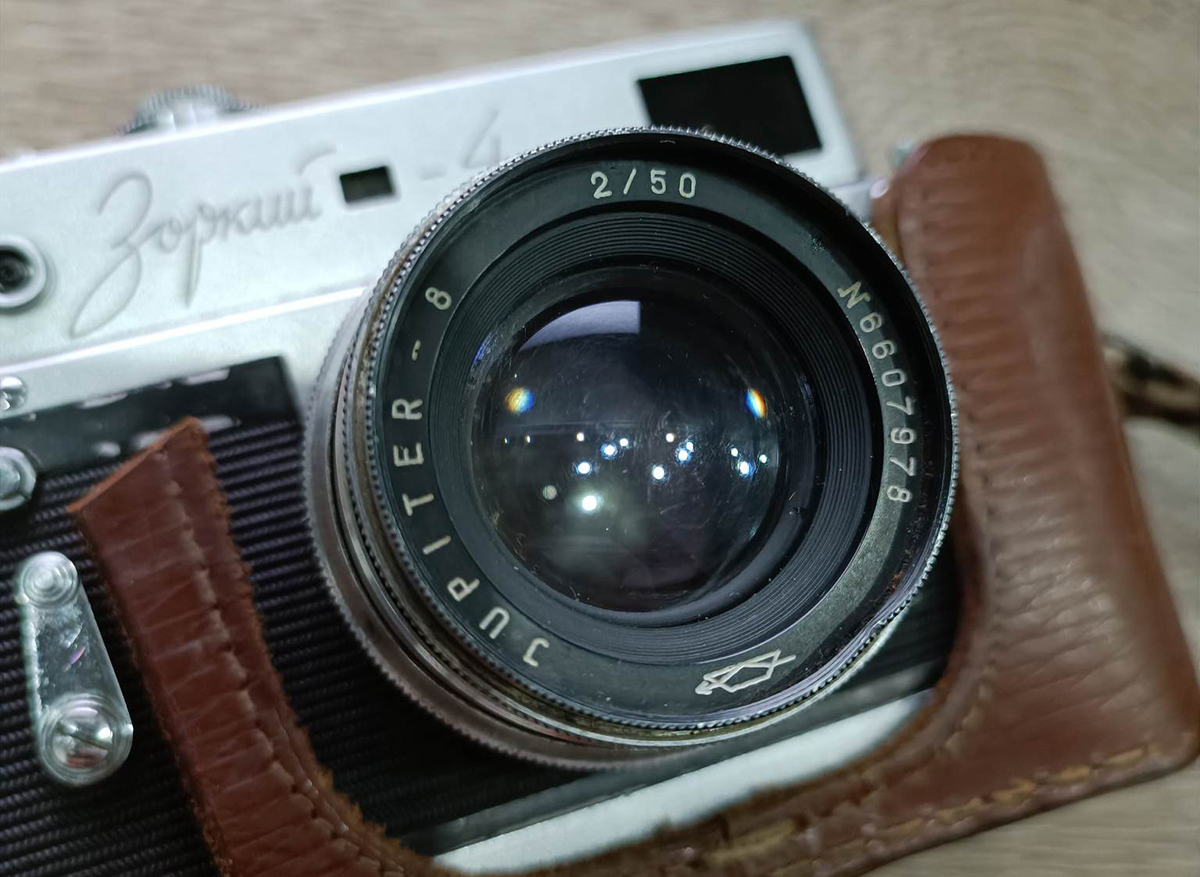

А не подскажете какой лучше из низ по качеству и цвету, который для внутреннего рынка Ю-8 или Jupiter 8 для внешнего рынка?

СообщениеДобавлено: 16 фев 2023, 19:41  Заголовок сообщения:
Сообщения: 1229
Таких сравнений не делал. Но думаю, что объективы выпуска 50х и 60х годов прошлого века достойные. Независимо от написания названия. А вот в 70х годах качество упало. По крайней мере, что Арсеналовский, что КМЗшный черный упрощенный.
СообщениеДобавлено: 16 фев 2023, 19:46  Заголовок сообщения:
Думаю что надо снимать обоими, и смотреть.
А вообще берите тот, у которого лучше состояние, линзы.
СообщениеДобавлено: 16 фев 2023, 20:01  Заголовок сообщения:
Сообщения: 23584
скорее всего, разницу в картинке можно будет заметить (и то с большим трудом) только под микроскопом - русская там надпись, латиницей или даже в чёрном корпусе (упрощённом... но Ю-3 чёрные почему-то ценятся выше, чуть ниже версия - почему)
а вот затёртость линз влияет сильнее (отрицательно, конечно)... в этом смысле у более поздних экземпляров было как раз больше шансов остаться незатёртыми (поэтому чёрных очень много в состоянии почти или полностью девственном, и снимают они лучше белых "правильного" года, но затёртых )
однако при прочих равных условиях (чистота линз, год выпуска и т.д.) экспортные варианты вроде бы как должны быть лучше - при изготовлении типа больше старались соблюдать тех. условия
у меня Ю-8 вообще франкенштейн... сначала купил по дешевке старый, но затёртый (аж до софт-эффекта на снимках), потом попался новый линзоблок, не пользованный - купил и переставил
теперь у меню новые линзы в старом (потёртом) корпусе "правильного" 1963 года :hihi:
снимает отлично - лучше и не надо
Что интересно у Ю-8 линза синем цветом светит а у импортного нет, это вроде тоже влияет на качество?
