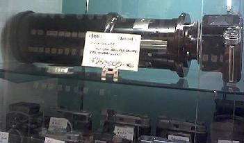

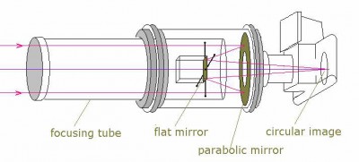

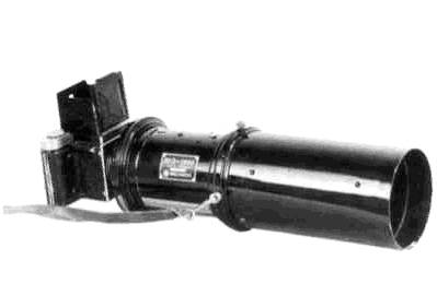

А оказывается пионерами в разработке зеркальных объективов для фотографии оказались японцы.
1940 год, уважаемый всеми нами Максутов отдыхает... Увы.
Но японский объектив более примитивен - плоское вторичное зеркало, отсутствие корректирующего мениска сзади для растягивания изображения на весь кадр. И вообще это чисто зеркальная конструкция без линз. Но с главным параболическим (асферическим) зеркалом!
Асферика в 1940 году. Круто!
http://www.novacon.com.br/odditycameras/slr1.htm
Совместная разработка компании Kioto Seiki Co (зеркалка 6×6 Flex Six) и Kansai Optical Institute (объектив Kanko 2600 Mirror Reflex Lens 450mm/5,6).
Съемка велась на плёнку 120 типа кадр в виде круга диаметром 4,5 см.
Там есть реклама сего чуда японской фототехники аж 1942 года.

Честно говоря, отдыхать Максутову еще рано, поскольку японская схема - принципиально другая. Судя по чертежу, это совсем не катадиоптрический прибор. Линзового элемента нет. Вторичного зеркала нет, ибо вторичное зеркало должно быть силовым, как на мениске Максутова, а тут плоское. Источник сего изделия - какой-то очень уплощенный Грегори или такой же уплощенный Кассегрен.

Это обычный Ньютон и до Максутова ему, в этом контексте, как до Пекина раком.

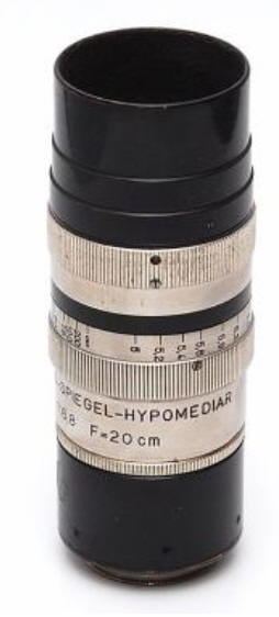

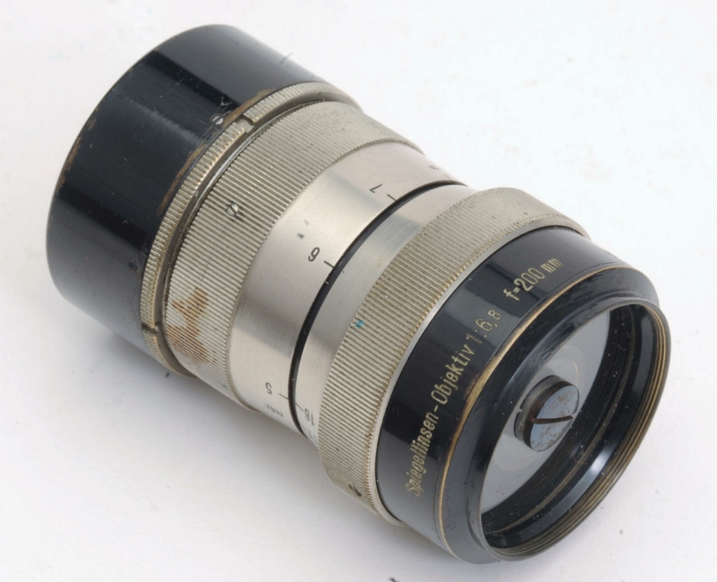

Интересная информация о первых немецких ЗЛО для киносъемки на 16-мм кинокамеры
1935 год
Askania Spiegel Hypomediar 200mm/6,8
http://www.olafs-16mm-kino.de/objektive.htm

Но это не ньютон. У ньютона оптическая ось сломана наклонным зеркалом под углом в 90 гр. Само наклонное зеркало стоит перед/рядом с входным зрачком системы, а в главном зеркале нет отверстия.
Конструктивно, да, Ньютон имеет плоское зеркало которое ломает ось. Я имел ввиду оптические свойства: одно параболическое зеркало есть главный признак Ньютона, а куда и как вы картинку спроецируете, это уже детали. От этих деталей зависит коэффициент виньетирования и положение входного зрачка. У Японцев с виньетированием совсем плохо, ведь если картинка получается за главным зеркалом, то плоское зеркало должно иметь диаметр не меньше чем 0.5 от главного, у правильного Нютона с этим делом получше дела обстоят, можно сыграть с положением зеркала/угловым полем. А положение зрачка особой роли не играет, как и наличие дырки в зеркале, в настоящем Ньютоне, при его мизерном угловом поле, этот кусок зеркала все равно не работает.

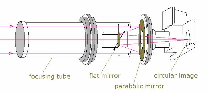

Вложение image025.jpg больше недоступно

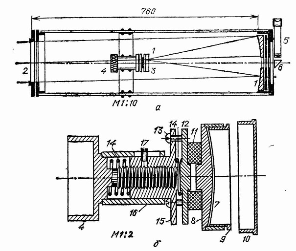

Дмитрий Дмитриевич Максутов не "отдыхает", а идёт своим путём, создавая свою схему телескопа. Что же касательно японцев, то они, отнюдь, не оригинальны, использовав оптическую схему камеры Шмидта.
Желание получить большое относительное отверстие заставило Шмидта искать другой путь в устранении сферической аберрации. Для этого он в центре кривизны зеркала (в диафрагме) установил корректор, который представляет собой практически плоско-параллельную пластину с едва заметным рельефом. На краях пластина Шмидта слегка отрицательна, а в центре — положительна. Будучи установленной в центре кривизны зеркала, она является корректором для любого наклонного пучка.
Это тот же отражательный телескоп, но лишенный главного недостатка — аберрации комы. Изобретатель Бернард Шмидт установил перед фокальной плоскостью телескопа тонкую коррекционную пластинку сложной формы. Пластинка заставляет внешние лучи параллельного пучка немного разойтись. Это исключает возможность появления аберрации. Правда, диафрагма, удерживающая корректирующую пластинку, ограничивает световой поток, принимаемый телескопом. А это значительно ограничивает его радиус действия.
Это не наблюдательный телескоп, а специализированная фотокамера.

Для меня самая большая загадка в этой теме - оптическая схема немецкого зеркального (или зеркально-линзового?) объектива 1935 года.
См. моё сообщение в этой теме от 18 января 2022 г.
