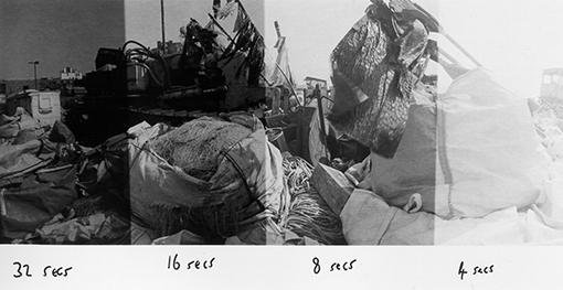

СообщениеДобавлено: 21 мар 2020, 16:03  Заголовок сообщения:
Сообщения: 4348
Контакты тоже с тестовыми полосами печатаются? И потом по лучшему перепечатывается?
Да, я понимаю, факторов много. Но как отправное время выбрать? С чистого листа начинаю ) Со школы не печатал
СообщениеДобавлено: 21 мар 2020, 17:22  Заголовок сообщения:
Сообщения: 10826
В общем, да, по полоске. Сделайте пробы 5, 10, 15, 20, 25 секунд, обычно этого диапазона должно хватить.
СообщениеДобавлено: 21 мар 2020, 19:37  Заголовок сообщения:
3741B0B7-BB18-41CB-B738-EC6BB107C34A.jpeg [ 95.3 КБ | Просмотров: 9937 ]
Полезно научиться печатать тестовую полоску в стопах. Это удобнее, чем в 5 секундных интервалах.
СообщениеДобавлено: 21 мар 2020, 20:24  Заголовок сообщения:
Объективы всегда одинаковы, хороши на 5.6-8. Для контактной это не важно. Диафрагма при этом просто интенсивность света. Если бумага, проявитель - огонь, то лучше не сильно светить.
Определить можно только тестовыми полосками, кусочками.
Чем больше будете печатать на одном и том же, тем быстрее будете определять на глаз выдержку.
Главное как можно меньше вариаций. Одна бумага, один проявитель, одна концентрация, одна диафрагма и объектив, увел. Переменной в идеале должна быть только плотность объектива и то с автовыдержкой и одной плёнкой, проявителем можно свести к постоянной. Почти. И тогда останутся только важные детали на негативе. Которые маской или сплитом или и тем и другим.

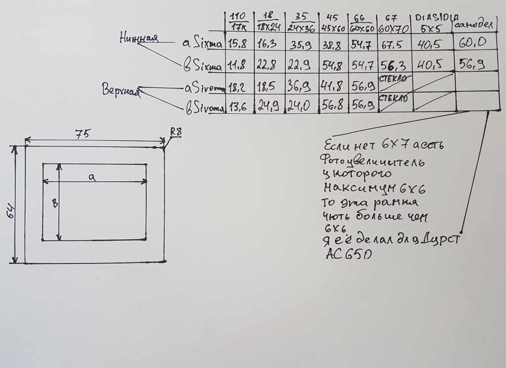

Столкнулся с проблемой. Увеличитель дурст м605. Если ставить крайний негатив в стандартный держатель без доп рамки, он не устанавливается ровно. Свободный край провисает. У меня есть доп рамки на 645 и 35 и на них все кадры ставятся идеально, а на 6х6 есть только сам держатель. Доп рамки поищу, но это не быстро. Может есть у кого опыт другого решения?
СообщениеДобавлено: 04 апр 2020, 00:12  Заголовок сообщения:
Сообщения: 96
Откуда: Hamburg
Как вариант выточить из листового алюминия размеры могу дать
СообщениеДобавлено: 04 апр 2020, 08:57  Заголовок сообщения:
Сообщения: 4348
Померяйте, пожалуйста. Внешние размеры, по идее, совпадут с моими вставками? А внутренние вырезы и их ра полржение относительно краев нужны, чтобы не гадать
СообщениеДобавлено: 04 апр 2020, 14:15  Заголовок сообщения:
Сообщения: 96
Откуда: Hamburg
Вот размеры надеюсь разберётесь что куда обмерил сразу все рамки что у меня есть естественно отверстие строго по середине рамки
20200404_130728.jpg [ 439.1 КБ | Просмотров: 9577 ]
СообщениеДобавлено: 04 апр 2020, 19:03  Заголовок сообщения:
Сообщения: 4348
Спасибо!!
Еще и полный набор размеров! В м605 6×7 не полезет, мне кажется?
А вы доделывали сами или все оригинальные?
СообщениеДобавлено: 04 апр 2020, 19:53  Заголовок сообщения:
Сообщения: 96
Откуда: Hamburg
Не 6х7 я до кучи кинул а в 605 может пойти последная с надписью самодел
все размеры оригинал за исключением последней
СообщениеДобавлено: 04 апр 2020, 20:36  Заголовок сообщения:
Сообщения: 4348
Хорошо, понятно. Нашел пока на ибее во франции пластмассовый печатный самопал, но склоняюсь к аллюминию. Поищу, кто нарежет )
