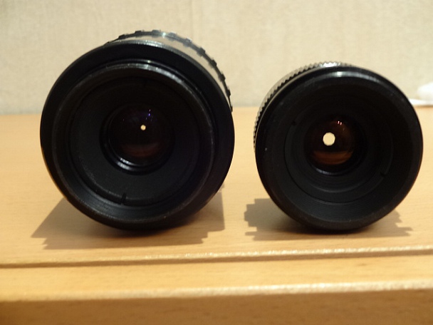

Вега-11УР разрабатывалась на АОМЗ как объектив двойного применения - на фотоувеличители типа Дон и Азов, и для репродукционных установок.
Имеет несколько укороченный корпус по сравнению с Вега-11У.
Оптически одинаковы.
Особенность Вега-11У от АОМЗ - это очень глубая встоенная бленда и диафрагма, закрывающаяся по факту до 32 (хотя по паспорту до 11).
Внизу фото сравнения максимального закрытия диафрагмы на Вега-11У производства АОМЗ и ЛЗОС.
post-31186-0-53618400-1523571961_thumb.jpeg.jpg [ 70.87 КБ | Просмотров: 9995 ]
