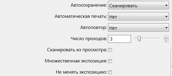

первая вкладка, смотрите вниз:
ИзображениеClick for large view - Uploaded with Skitch

СообщениеДобавлено: 20 янв 2012, 13:35  Заголовок сообщения:
Сообщения: 2147
хм... всегда думал что нужно ставить этот параметр в пункте "Число проходов", а вовсе не в "Множественная экспозиция"
Безымянный.jpg [ 22.98 КБ | Просмотров: 10720 ]
"Множественная экспозиция" - видимо для сканеров немногопроходных - несколько проходов с разной экспозицией и потом накладываемых друг на друга?
из своего опыта: если я ставлю отметку напротив МЭ, сканер проползает 2 раза, если при этом ставлю число замеров цвета - проходит один. Если убираю галочку с МЭ но ставлю допустим 3 замера цвета, сканер и проходит три раза над кадром. Я чеснаговоря и не понял принципа)))
у меня версия 9.0.53 (64bit) Pro, на платформе Mac, может отсюда разница?
Как я понимаю, "мультиэкспозиция" - это два сканирования с разной экспозицией - именно для расширения ДД.
"Число замеров" - это просто борьба с шумом сканера, когда вычисляется среднее из всех замеров. Скорость оно замедляет не сильно, поэтому всегда держу параметр на максимуме.
