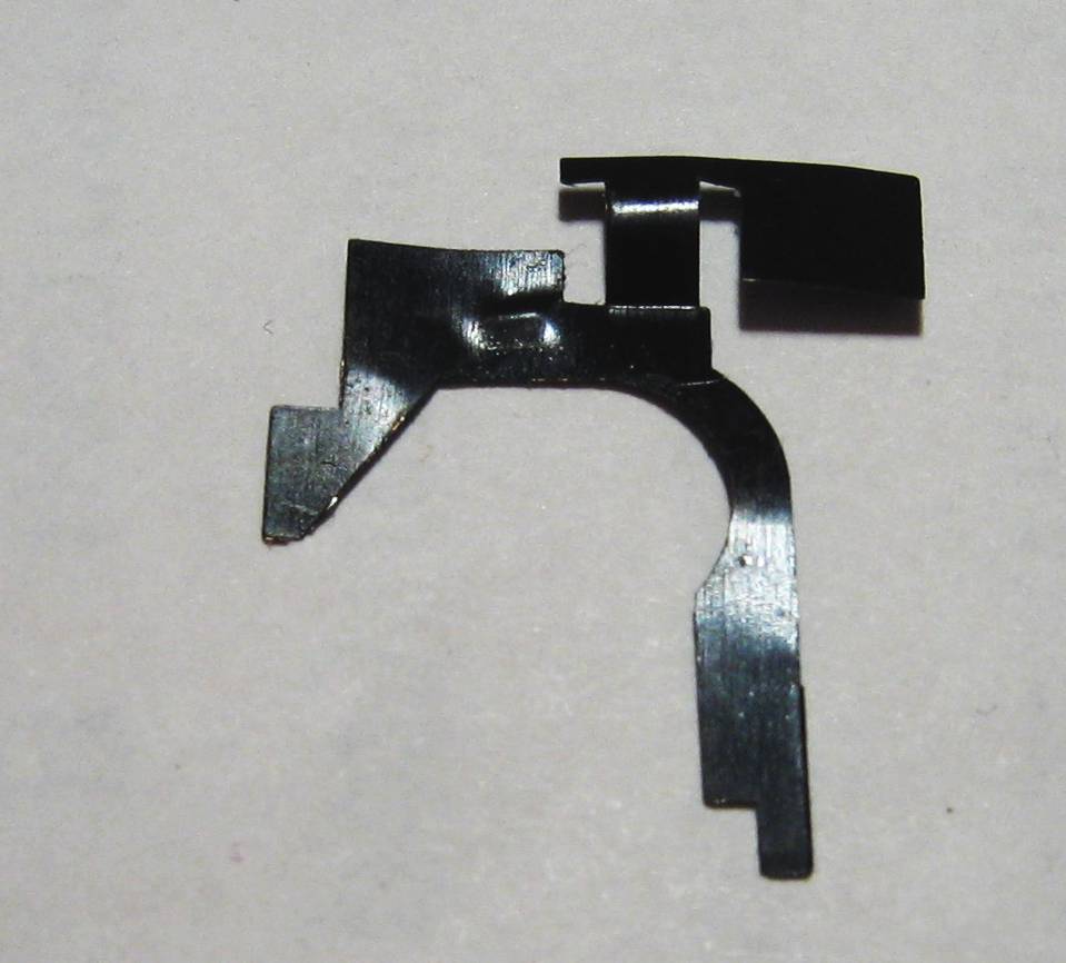

Собирал затвор Киева-4 после чистки, вдруг вывалилосьhttp://rangefinder.ru/glr/data/507/IMG_5241.jpg. Кто поможет опознать, куда вставить (в смысле, в фотоаппарате :) ).

Может у кого затвор Киева на стапеле, или фото есть. В сети искал, не нашел, а другого аппарата нет. Размером она около 1 см, толщиной - примерно 0.1, вероятно какая то прокладка. Без нее все работает, но вряд ли немцы стали бы ставить безполезную деталь.

Над транспортирующим барабаном её место.

Да правильно, нужено открыть крышку затвора снять верхнюю крышку и поставить выровняйте все кроме верхней правой части.

Затвор у меня из фотоаппарата извлечен. Разбирать дальше? Просто не понял, какие еще крышки снимать. Может у кого фото этого узла есть, где фитюльку видно, или эскизик. Кручу-верчу, никуда не прилаживается.

Вот например этот район http://www3.telus.net/public/rpnchbck/IMG_2278b.jpg, о нем идет речь? Кстати, какова функция этой детали, если защита от засветок, может пойти другим путем?

Да туда и ставить, а правый верхний "хвостик " заправить в корпус , зачем эта штука, никогда не задумывался, ставил на место и все, ставить в том положении как деталь у Вас на фото изображена.

А я несколько раз задумывался зачем эта "фитюлька" ... наверное что бы кака не попадала но только оттута сюда или отсюда туда это вопрос, да и засветке она попутно препятствует.

Спасибо, как то вставил, правильно или нет - покажет следующий Киев. Затвор вставил, заодно починил автоспуск, получил новую проблему. Ставлю 1/500, срабатываю автоспуском, взвожу - взводится как В. Правится только подъемом головки выдержек. Можно, конечно, забить на автоспуск, но дело чести, как говорится. Где копать?

А все таки чудеса есть. Собрал камеру и автоспуск чудесным образом заработал как нужно. Всем спасибо за внимание и полезные советы. И кстати, где то на этом форуме вычитал, что уплотнительную нить можно заменить вырезкой из мышиного коврика. Действительно, вырезал полоску квадратного сечения примерно мм на мм, вставил в паз без всякого клея, держится замечательно.
