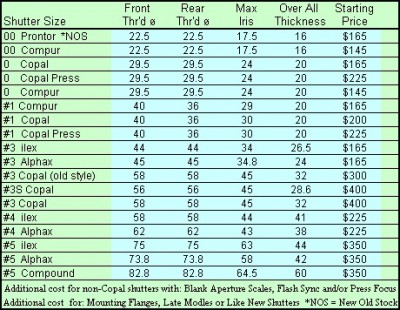

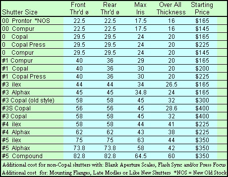

Все европейкие и японские затворы с размерностью 00, 0 и номер 1 имеют стандартсные резьбы и толщину.
РАЗМЕРЫ разных центр-затворов.jpg [ 99.44 КБ | Просмотров: 6812 ]
на цену не обращайте внимания- это было давно :)
Далее- разброд и шатания ( номера 2 , 3 и далее)
Американские затворы -сами по себе ,да ещё иногда и с дюймовыми резьбами.
Поэтому для Вашего Суперангулона подойдут SYNCHRO-COMPUR , COPAL , SEIKO и др. ....
подходящие по размерам
О, спасибо за табличку!
Уточню по названиям столбцов- передний диаметр, задний диаметр, максимальное отверстие, толщина, цена?
ДА..
только не диаметр,а резьба-third

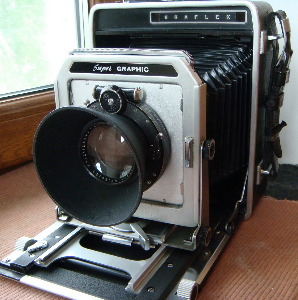

Heliar 7 inch - Олег К м.jpg [ 275.28 КБ | Просмотров: 6563 ]
Heliar 7 inch (около 180 мм, НЕпросветленный) на Графлексе Суперграфик 4х5
SGrafik + Hel 7 in.jpg [ 348.77 КБ | Просмотров: 6563 ]
адаптер под 120 фильм , пленка Kodak Portra
сильно уменьшено
