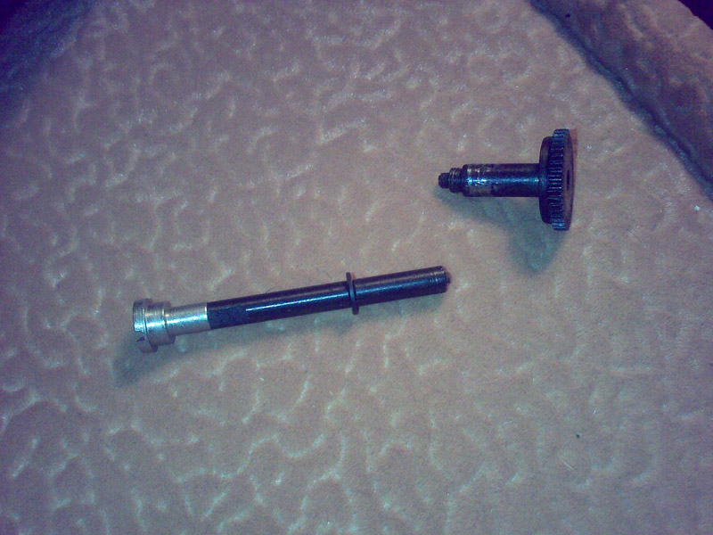

на этом держалась приемная катушка з-4к
вопрос: в з-4 такая же?
ну и ладно...

Еще должна быть пластиковая деталь с пазами,в которые вставляется винт внутри катушки.
да есть...
просто есть возможность приобрести на запчасти за 50р зоркий-4, но за ним нужно ехать, а смысл ехать если не подойдет....
ну и ладно...

Подойдет.

Станислав писал(а):
Подойдет.
спасибо...)

Правда вызывает подозрения короткая резьба на нижней детальке,как будто сломана.
да она сломана, хочу купить на запчасти з-4 и поставить от него...

Понятно,ну,вы знаете что менять тогда надо вместе с приемным узлом.
Когда будете менять проследите что бы обратный ход слишком большим не был.

На Зорком 4к катушка похожа на катушку Зенита Е.
Поскольку мне всегда попадали аппараты с катушкой, то я и не сравнивал, вечером погляжу.

посмотрел на зоркий-4, у него конструктив этой штуки другой но на глаз вроде как подойти должен, за 50р купить не успел, продают за 600 с юпитерои-8, задумался о цене...

у з-4 та часть со шлицем по другому исполнена,в остальном тоже самое.

Вот посмотрите, катушка Зенит Е ( слева) отличается только нижней частью, ее можно аккуратно сточить на образивном брусочке до толщины "щечки"

Катушка пластиковая,проблем со стачиванием,вроде быть не должно.
Кроме как криво сточить можно, :D

А вообще узел родной нужно ставить. "Кулибинство", оно конечно "зер гуд", но что-то не то. :cry:

извините, я наверно неверно поставил вопрос....
меня интересовала не сама катушка а именно эта шестеренка... т.к. на ней резьба сломалась....

Нужен Зоркий 4 к на запчасти или такая деталька он него.
Варварски с ним обращались, видимо еще что-то потребуется, откручивали не зная, что там левая резьба.
нет сломана только эта..)
