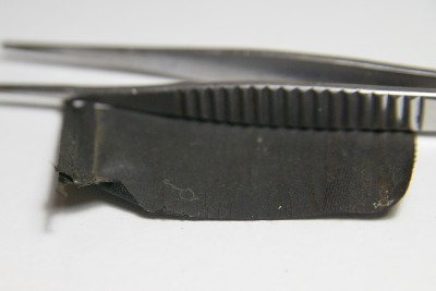

Взялся за ремонт Зоркий-3С. Шторки и тесемки буду менять.
Вопрос такой. Одна шторка покороблена. Как буд-то тепловое воздействие было. Это результат фокусировки солнца сквозь объектив?
_DSC0002.jpg [ 348.59 КБ | Просмотров: 7841 ]
СообщениеДобавлено: 25 янв 2023, 18:31  Заголовок сообщения:
Вряд ли. От фокусировки дырки получаются (как при использовании увеличилки, знакомо?)
А это от старости.
СообщениеДобавлено: 25 янв 2023, 20:21  Заголовок сообщения:
Сообщения: 1253
Sandy Arnold писал(а):
А это от старости.
Что же тогда вторую шторку так не повело?
СообщениеДобавлено: 25 янв 2023, 20:42  Заголовок сообщения:
Сообщения: 16630
А это от старости.
А того.
Знаете на 90% вопросов начинающихся со слова:"а почему", есть один короткий ответ "а потому что".
Там и вторая штора скорее всего "дубовая". Вообще комбинации по сохранности штор бывают разные, не стоит этим заморачиваться, как есть, так есть.
СообщениеДобавлено: 26 янв 2023, 18:13  Заголовок сообщения:
А это от старости.
Одна 20 лет в растянутом состоянии была, вторая - в скрученном.
Оять же температурно-влажностный режим этого гаражно-курятниковского "хранения" повлиял, одна высохла просто, вторая скрюченная и потрескавшаяся после раскручивания.
Обычно все же обе надо менять.

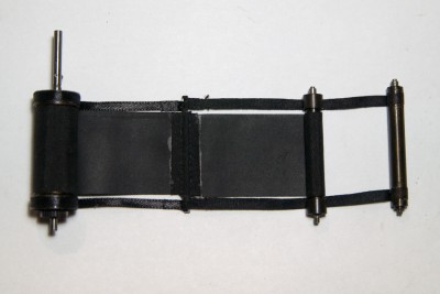

И все же шить, как по мне, так проще. Но - это если полотно, а не готовые шторки с борками с храна или с потрошенного Зенита.
СообщениеДобавлено: 26 янв 2023, 19:02  Заголовок сообщения:
Сообщения: 1253
Уже шью.:)
Кстати, пара тесемок к валику в хорошем состоянии. Прочные.
После ремонта похвалюсь результатами.
СообщениеДобавлено: 26 янв 2023, 21:00  Заголовок сообщения:
Сообщения: 1253
Процесс кройки и шитья завершен.
