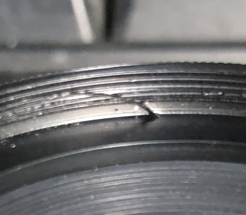

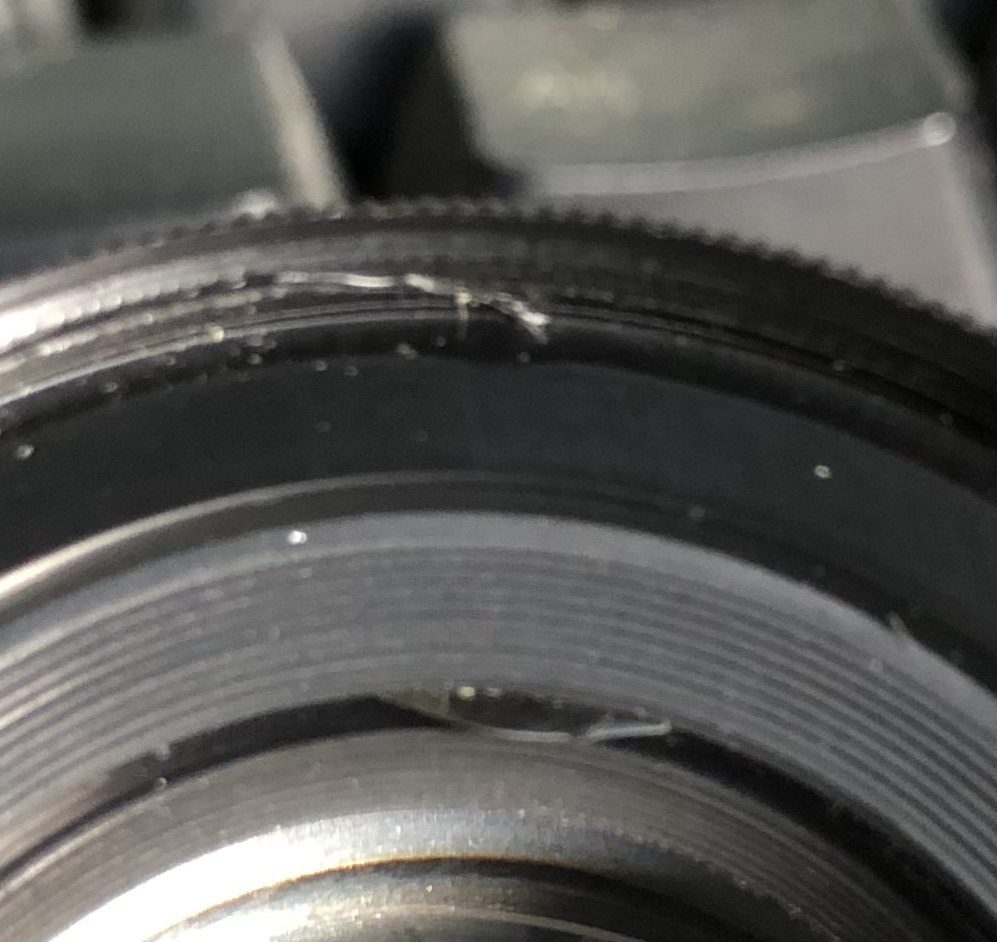

Еще на нем имеется скол на краю передней линзы еле заметный и прикипевший волосок в краске.
Так, просто наблюдение)

Я не помню на "черных" Ю-8 пузырьков, это было свойственно ранним Ю-8, да и то очень редко. Но категорично утверждать не буду.Соринки за переднюю линзу просто так с завода не попадают. Брака в просветлении тоже не помню, поврежденное просветление бывает. На "черных" Ю-8 просветление практически бесцветное. Трещина на передней линзе на фото заметна не будет. Она могла появиться, если пытались очень сильно закрутить ободок прижимающий переднюю линзу. По совокупности признаков можно предположить, что объектив разбирался и возможно сборный, значит юстировка под вопросом.
Юстировочные шайбы под задним компонентом линзоблока не стоят, они стоят между корпусом объектива и линзоблоком, для выставления рабочего отрезка.

Там повреждение просветления в виде раслыва капли вокруг точки
Хотя стоит упомянуть про то что это все на линзе внутреннего блока со стороны диафрагмы.
