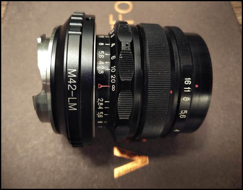

Женя поторопил события. В первом посте говорилось о переходниках без переделки объектива или аппарата. С переделкой стекла я сделал телевик из И-61 для Нарцисса ;)
ИзображениеNarciss_Industar61 by Sergey Kozlov, on Flickr
Поскольку Рабочий отрезок у Зорких и Нарцисса одинаковый, НО диаметры разные, причем диаметр отверстия корпуса Нарцисса 24, а диаметр посадочной резьбы ФЭД\Зоркий 39мм, то единственный путь был переделать задник объектива. Для этого из полтинников подходили только И-22 и его наследники, потому, что у Ю-8 и, тем более, Ю-3, Задний отрезок близок к Рабочему отрезку, и диаметр посадочной резьбы не уменьшить. У меня оказалось несколько И-61, отсюда и выбор.
Результат:
ИзображениеVeniamin 3y3m_s1 by Sergey Kozlov, on Flickr
Последний раз редактировалось Sergey Kozlov 09 авг 2021, 14:47, всего редактировалось 3 раз(а).
