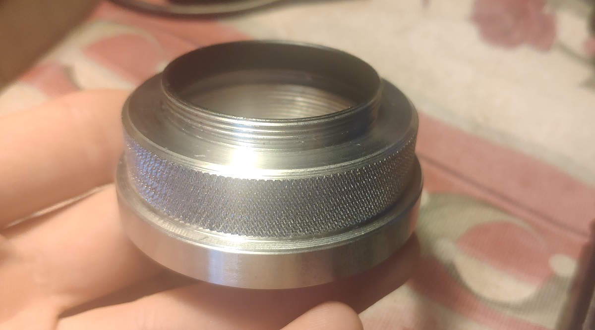

Доброго времени суток! Решил адаптировать свою Вегу-5у на М39 к фотоувеличителю Нева-4 для сравнительных тестов Веги-5У и И-100У на деле. За счет длинного хвоста первой пришлось самому образмеривать и чертить переходной стакан, чем и решил с вами поделиться. Больше всего не хотелось что бы из-за толщины стен резьбовой части на м39 перекрывалась задняя линза объектива, но все получилось как нельзя кстати. Сначала была сделана 3D модель, которую мне отпечатали, но из-за усадки пластика размеры поплыли и использовать модель на практике не представилось возможным, так как стакан на Вегу банально не налез и резьба М39 стала много меньше и не крепилась в геликоиде. Накатку, после осмотрения отпечатанной модели из пластика, было решено перенести на более широкую часть для удобства хвата (что оказалось к стати, так как при установке переходника в геликоид, накатка скрывается за бортиком и это на мой взгляд, выглядит много лучше, чем если бы была видна ее часть) В итоге подготовил чертеж и отдал токарю вместе с геликоидом от Невы и корпусом Веги для подгонки по месту. Я не гарантирую что все размеры подойдут и под Вашу Вегу, так что в данном посте скорее просто показываю, что получилось. Внутреннюю часть стакана просто зачернил матовой черной краской из баллончика. Если кто-то заинтересуется подобной самоделкой, вышлю чертеж в личку - пишите. Осталось только удлинить стойку с креплением красного стеклышка, что бы геликоид мог нормально опускаться и пользоваться. Вот такие вот дела :)

Автор:  Naugrim [ 21 июн 2021, 09:00 ]
Заголовок сообщения:
Хорошее дело :beer:
Ну и что показали тесты?
Имхо, думается, если взять какую-нибудь Москву 2, засунуть в неё фому 400, потом эту фому в Неву и отпечатать 30*40 на Славиче, то разницы никакой не будет, что с Индустаром, что с Вегой.
Автор:  вьюрок [ 21 июн 2021, 10:30 ]
Есть Нева 2М, есть несколько Вег и И100у.
Немного не понял смысла изготовления по описанию - разве нельзя использовать обычные макрокольца на Неве 4?
Не обозначена проблема в тексте.
Автор:  Naugrim [ 21 июн 2021, 11:14 ]
Кольцо нужно переходное с м42 на м39
Автор:  вьюрок [ 21 июн 2021, 12:00 ]
Спасибо, теперь понял...
У меня такое фабричное где-то валяется (блин нужно таки порядок навести...).
Просто изначально подумал, что у Невы4 глубокий стакан и туда Вега 5 не входит.
Автор:  svk [ 21 июн 2021, 13:20 ]
Тогда, если лишь в этом дело и не заморачиваться с 3D или с токарем (в основном пишут о проблеме его найти), покупаем кольцо с М42 на М39, предложений полно, например https://foto-gamma.ru/magazin/perexodni ... o_m39_m42/
Если нужно подкорректировать рабочий отрезок, то добавить для этого совсем не дефицитные удлинительные кольца М42.
Автор:  OneGoodFriend [ 21 июн 2021, 14:28 ]
Naugrim писал(а):
Хорошее дело :beer:
Спасибо :)
Тесты, увы, будут еще не скоро, но обязательно будут и я покажу что получилось в этой же теме скорее всего дабы не плодить сущностей.
При съемке на кропе через ПЗФ И-100у показал себя более резким и контрастным нежели Вега-5у, что будет при печати, я пока не могу сказать с ходу, так как только недавно начал печатать. Однако у меня уже вроде бы есть готовые пленки со связки Москва - Фома, так что результатом обязательно поделюсь :wink:
Автор:  OneGoodFriend [ 21 июн 2021, 14:35 ]
Конечно, это было бы проще, но мне хотелось именно сделать так как и в итоге вышло. Идея с макрокольцами, конечно, имеет место быть, разумеется
