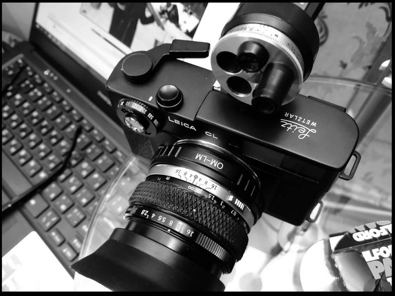

СообщениеДобавлено: 09 авг 2021, 15:25  Заголовок сообщения:
Сообщения: 8272
А вот вполне рабочий комплект, много радости принёс мне и драгоценным почитателям моего скромного таланта в ГКД.
Leica_s_adapterom_OM.jpg [ 60.48 КБ | Просмотров: 4815 ]

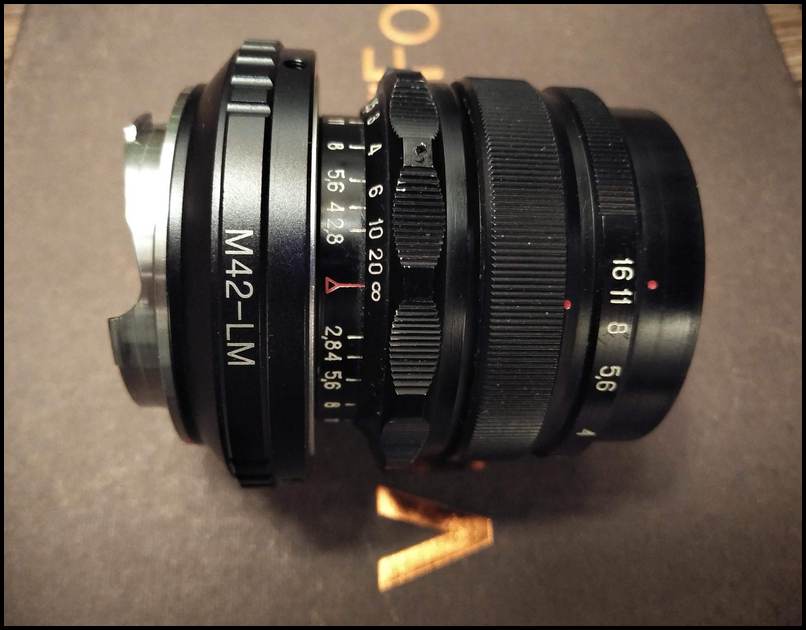

Сообщения: 8272
...на практике, особенно, что касается Миров, т.е. широкоугольников, это не есть важным.
От слова "совсем". Проверено.
Adapter_show_by_Uncleserge.jpg [ 131.85 КБ | Просмотров: 4685 ]
