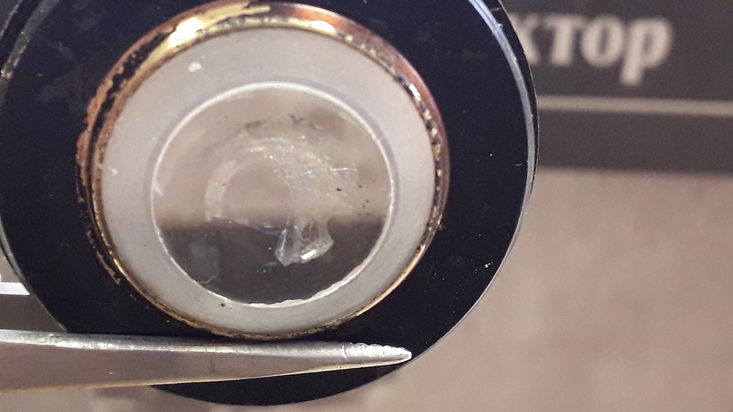

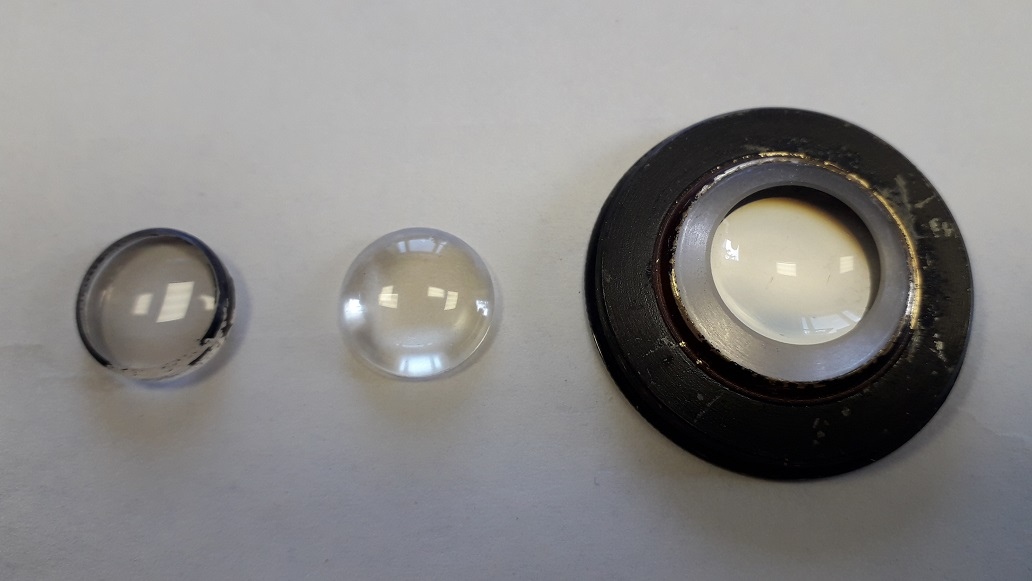

Тема про центрирование, но начну издалека. Для начала Ангулон от Шнайдер Кройцнах подвергся хирургическому вмешательству. А именно: его склейка заднего линзоблока. То, что имело внешний вид "грибка" было, на самом деле, следами неквалифицированного ремонта в антисанитарных условиях. Между линзами пузыри, мусор и частички краски с чернения торцев линз. Расклейки, как таковой, не было, было склеено намертво каким-то суррогатом, который с течением времени кристаллизовался и дал рисунок "грибка". Первая склейка отошла за одну ночь. Вторая склейка отмокала в ксилоле 5 суток. Насилу разъединил линзы и отмыл от клея.

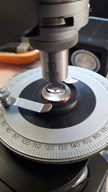

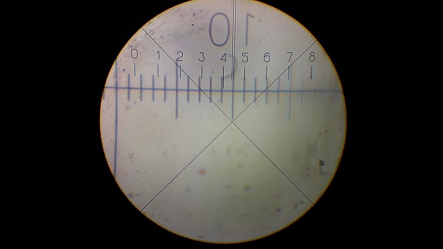

Собственно сам процесс центрирования вкупе со склеиванием. Склейка из трёх линз. В специальной литературе не рекомендуют использовать для этих целей канадский бальзам. Впрочем, у меня его и нет. В качестве коллиматора - поляризационный микроскоп. Первой устанавливается на поворотный стол и центрируется задняя линза, завальцованная в оправу. Затем наносится клей и устанавливается средняя линза склейки. Время схватывания клея 15-20 мин, за это время по шкале в микрометрическом окуляре сводятся в центр оси первых двух линз. Полное время отверждения клея В-7000 48 часов. Через сутки можно аналогичным образом центрировать и клеить третью линзу.

Микроскоп МПД-1. Тестовая сетка - приклеенная на входную линзу конденсора сетка от окуляра ( та, что видна с цифрой 10 задом наперёд на фото изображения в окуляре).
1. Для начала нужно поймать центр объектива. Для этого конденсор устанавливается в самое верхнее положение. Наводится резкость, вращается стол. Будет видно, что стол вращается немного не по центру. Объектив поляризационного микроскопа имеет юстировочные винты на оправе. Ими ставим его в центр вращения.
2. Затем устанавливаем базовую линзу на поворотный стол, предварительно приклеив к краям основания оправы ТРИ кусочка двустороннего скотча, чтобы получить стабильную, без смещения плоскость опоры. Закрепляем прижимами.
3. Центрирование базовой линзы. Вращаем поворотный стол. РУКАМИ корректируем положение оправы с линзой на столе, пока тестовая сетка не перестанет совершать круговые плоскопараллельные движения. Как говорится: ловкость рук - и никакого мошенства. Центр перекрестия сетки микрометрического окуляра, при вращении стола, устанавливался в центр штриха тестовой сетки. Цена деления сетки - 0,1мм. Ширину штриха не измерял, но, примерно, 3-5 мкм. Значит, при отсутствии его визуального смещения при вращении стола, точность центрирования линз такая же - 3-5 мкм. Что вполне соответствует оптико-механическим нормативам приличных производств.

Наверное, лучше использовать для такого дела микроскоп со столиком, оборудованным препаратоводителем, наверное точнее будет установка базовой линзы. К сожалению, на МПД-1 никогда препаратоводителей не встречал, да и установочных мест да него нету. Хотя его клон-предок МИН-7 имеет гнезда для установки приспособлений (но они к препаратоводителям не подходят :( ).
Хочу обратить внимание на некоторые детали.
Плоскость базовой линзы должна быть перпендикулярна оси вращения стола. Чем выше пирог из линз, тем точнее должен быть выдержан этот параметр. Проверить торцевое биение можно индикатором часового типа.
Оценка точности выглядит очень оптимистично, т.к. смещение изображения сетки будет в десятки (зависит от оптической силы линзы и расстояния до сетки) раз меньше смещения самой линзы.
Повысить точность (в 3-5 раз) можно наводясь на выбранный штрих и снимая отсчеты по барабану МОВ (судя по фото он у вас установлен), ну и не помешает например зеленый светофильтр, чтобы уменьшить хроматику.

Спасибо, Николай, за дельные замечания. Фокусное расстояние задней склейки Ангулона - 140мм. Высота "пирога", от поверхности стола до края верхней линзы склейки - 9мм. Расстояние от сетки на конденсоре до поверхности стола - 50мм. Кратность окуляра - 15, кратность объектива - 10. Думаю, что если бы было торцевое биение стола, то я, вообще, бы никогда не смог отцентрировать базу - заднюю линзу в оправе. Разве не так?

На поляризационные микроскопы специальных препаратоводителей не делают, по крайней мере - я не встречал. Вращающийся стол и есть препаратоводитель. На него устанавливают шлиф минерала и в поляризованном свете рассматривают анизотропию кристалла. Вращающийся стол имеет очень точную механику с позиционированием углов поворота до 0.1 градуса. Это необходимо для очень точного центрирования объектива и комплекта склеиваемых линз относительно оси вращения стола. Возвратно-поступательный препаратоводидель такой возможности не имеет.
