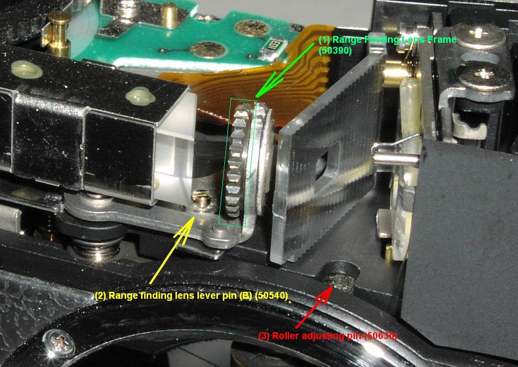

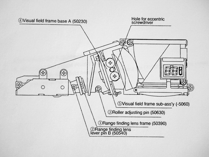

СообщениеДобавлено: 02 апр 2022, 07:52  Заголовок сообщения:
edb0 писал(а):
В том и дело, что дальномер настраивается точно, но изображение по вертикали не совпадает.
Призму тоже можно попробовать на место вернуть. Благодарю за ответы.
Настройка дальномера включает в себя и совмещение по вертикали.
ВОТ,как ЭТО делеатся :
HEXARRF_alignment_text.jpg [ 82.83 КБ | Просмотров: 5352 ]
HEXARRF_alignment.jpg [ 128.09 КБ | Просмотров: 5352 ]
Hexar 2.JPG [ 238.85 КБ | Просмотров: 5352 ]
