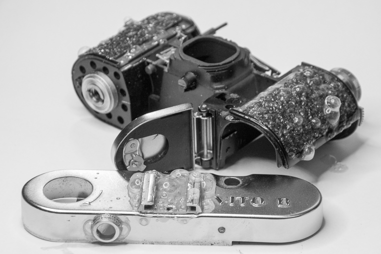

Serg_O писал(а):
Понадобилось снять черную краску с корпуса спотматика в некоторых местах.
Предпочитаю химический способ удаления краски и остатков клея.
Всё чистенько и без царапин.
Если убирать краску с внутренней стороны задней крышки,
полезно снять прижимной столик, иначе с него слезет покрытие
(имеется печальный опыт).
Осторожно, агрессивен, разъедает пластик.
По крайней мере корпус Lomo LC-A его не держит.
Мой фаворит.
Покупаю на ebay.
003.jpg [ 93.11 КБ | Просмотров: 4824 ]
СообщениеДобавлено: 27 окт 2019, 21:43  Заголовок сообщения:
Сообщения: 5716

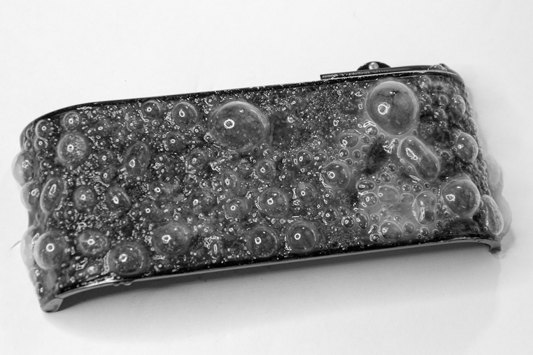

10- 15мин., потом промыть водой и чисто :happy:

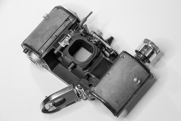

001.jpg [ 192.47 КБ | Просмотров: 4731 ]
002.jpg [ 229.85 КБ | Просмотров: 4731 ]

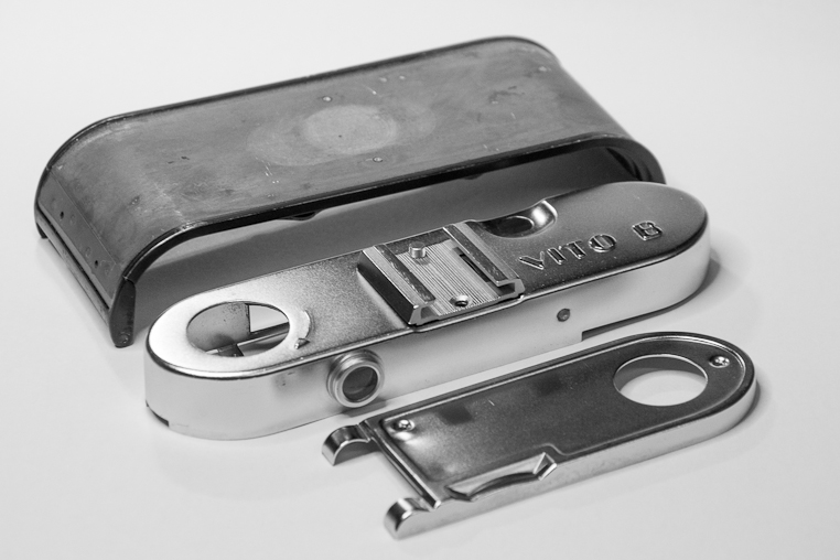

003.jpg [ 199.82 КБ | Просмотров: 4731 ]

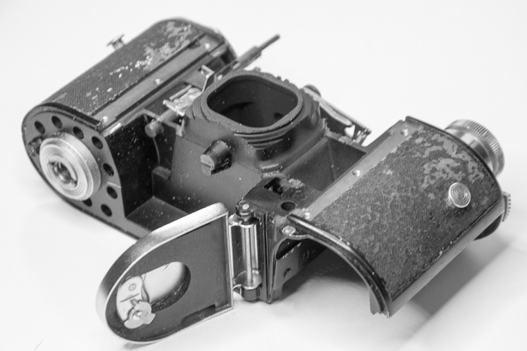

004.jpg [ 184.37 КБ | Просмотров: 4731 ]
005.jpg [ 183.17 КБ | Просмотров: 4731 ]
