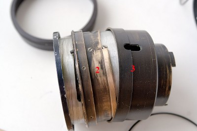

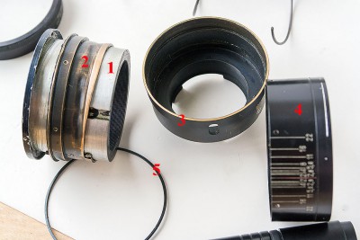

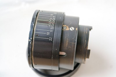

Господа, понимаю, что баянище, но именно по Юпитеру-9 для Киева не нашел такой информации. Есть хорошая статья про разборку http://www3.telus.net/public/rpnchbck/J ... antle.html но возник ряд вопросов как собрать? Объектив достался в состоянии с полностью засохшей смазкой, что не мог даже провернуть кольцо наводки на резкость. Разобрал, пытался отмочить, не помогло , поэтому пришлось сбивать кольцо 2 со стакана 1, и чуток его погнул. Потом относительно выпрямил, пытаюсь собрать-вложил "сухари" в канавки, прикрутил двумя винтами кольцо 2 к сухарям. Вращается вроде легко. Затем затык. Я так понимаю, надо намотать пружину на кольцо 2 и поджать его упорной шайбой 5, затем надеть кольцо со шкалой 4 и прихватить по периметру шестью винтиками, а затем надеть задник 3. Вот с задником 3 весь вопрос, он должен налезть снаружи на кольцо 2? Просто если снаружи, у меня клинит всю конструкцию и кольцо 2 перестает вращаться.

Все хорошо, показано по выше указанной Вами же ссылке, просто еще раз внимательно посмотрите и подумайте.

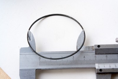

Большая просьба очень точно измерить размеры кольца 5 на Вашем первом фото, особенно диаметры. Мне нужно такое кольцо изготовить.

1. Вы уверены, что хорошо выпрямилио деформированное кольцо? Зря сбивали, все там разбирается нормально, значить что то делали не так.
2. Смазка не должна быть очень густой, эти объективы и так туговато крутятся.
3. Винтики нужно подтягивать равномерно и противоположные.
4. Еще раз все посмотрите по ссылке, нет обычно проблем с этим объективом, если он без повреждений.

Вот с задником 3 весь вопрос, он должен налезть снаружи на кольцо 2?.
Самым большим диаметром заходит на кольцо (втулку) 2 сжимая пружину, при этом внутренняя направляющая скользит в пазу кольца 2 до упора, дальше не пойдет). Это принцип его работы когда ставится на камеру и входит в зацепление с элементами камеры.
Зачем измерять диаметры кольца, когда на руках втулка по которой оно ходит, тем более таким способом, как на фото, точности не будет :)

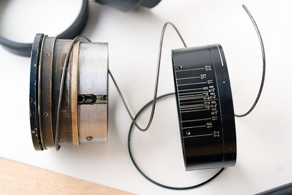

Я правильно понимаю что при установке переходника на М42 большая пружина в обьективе становится лишней? В "Советском Фото" об этом ничего не пишут.
В принципе не только пружина лишняя, но и сам подвижный стакан не нужен, он для связи с внутренним байонетом Киева.

Ясно из СФ 1981г, №7. Чтобы установить новый хвостовик с объектива удаляются две втулки 1 и 2 и пружина.
Новый хвостовик ставится на кольцо 3 со шкалой ГРИП. Причем, надо уточнить внутренний диаметр нового хвостовика, где указан размер 56.1 мм, так как на моем Ю-9 диаметр кольца ГРИП- 56.8 мм.
Новый хвостовик несложен, токарь изготовит. Для меня сложнее делали.
