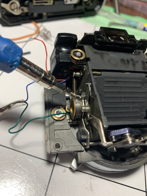

Автор:  keykubad [ 29 апр 2023, 21:43 ]
Заголовок сообщения:
Короче говоря за подъем зеркала отвечает пружина, бывает что смазка загустеет или пружина ослабела...
Попытки затянуть пружину на дополнительный оборот к успеху не не приведут. Не хватит длины пружины.
Только если полностью снять пружину растянуть побольше и посадить на место.
Закончу собирать, отпишусь о результатах
39B8C0C4-358E-4F8B-96A9-DD6C35CFD3FB.jpeg [ 100.81 КБ | Просмотров: 5325 ]
Автор:  keykubad [ 30 апр 2023, 02:13 ]
Собрал камеру, все отлично работает.
Сам затвор не трогал. Не решился смазку менять. Вроде и так хорошо работает. Жаль что с пружиной перемотки значений выдержек в ВИ пришлось помучаться. Пружинка обломила конец и теперь кольцо смены выдержек после ремонта не очень приятно крутится в одну сторону. НО работает все.
Сдирать шкурку фотоаппарата нужно нежно, не растягивая ее, а то лишний азарт не даст ее приклеить обратно красиво.
