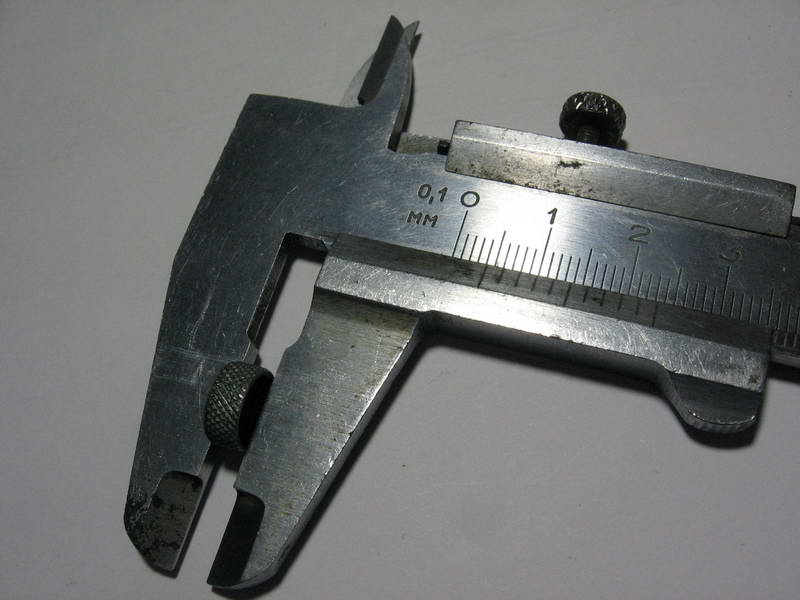

На совсем старых велосипедах даже колечки-фиксаторы соска камеры устанавливались, правда они несколько меньше по высоте - на ФЭД - 4,2 мм, на велокамере - 3,4 мм.
