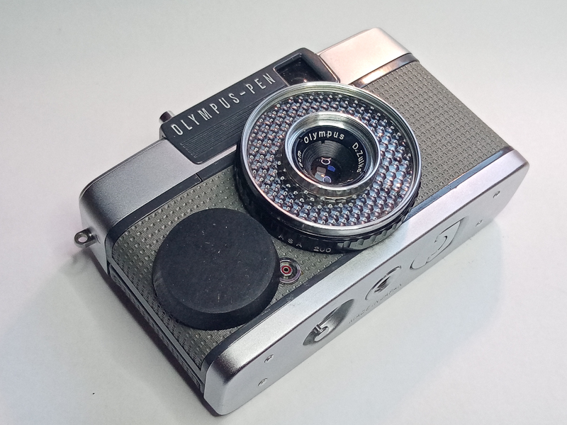

СообщениеДобавлено: 23 мар 2021, 22:33  Заголовок сообщения:
Починил свой Олимпус пен EES-2
Только у него утрачена кнопка перемотки плёнки.
Коллеги, есть у кого-нить желание и возможность открутить занюю панель, и измерить штангенциркулем параметры кнопки, сделать несколько фото?
Буду очень благодарен.
Можно на 3д распечатать.

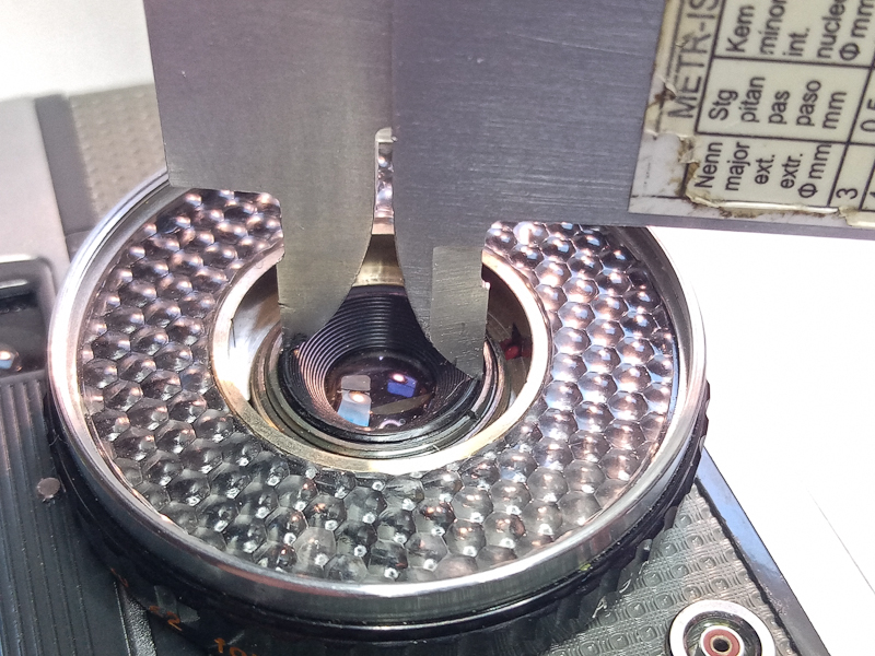

СообщениеДобавлено: 24 мар 2021, 15:08  Заголовок сообщения:
Сообщения: 14
Olympus Pen EES-2 у меня есть, а штангенциркуля нет, попробовал измерить размеры парой линеек, получилось следующее:
Изображение Изображение
СообщениеДобавлено: 24 мар 2021, 17:56  Заголовок сообщения:
Спасибо большое, коллега!
Сделаю- похвастаюсь.

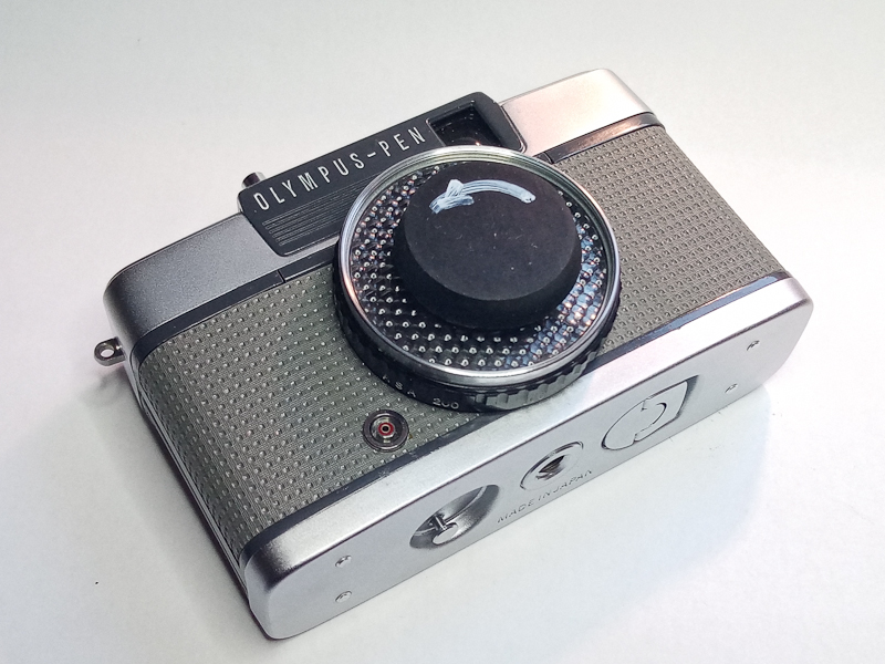

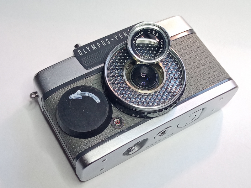

СообщениеДобавлено: 28 мар 2021, 20:03  Заголовок сообщения:
Мой печатник разошелся, сделал много кнопок...
И ещё крышку)
Спасибо, коллега!

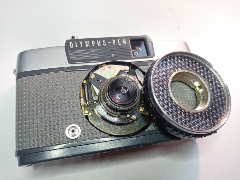

Добавлю сюда несколько советов.
1. Резьба винтиков с двумя дырочками на счетчиках всех Pen'ов откручивается ПО часовой стрелке. Я не рекомендую это делать пинцетом.
2. Чтобы добраться до диафрагмы в Pen EE, EE2, EE3, НЕ нужно отвинчивать линзы. Нужно открутить кольцо вокруг объектива, под ним будут 2 болтика, которые держут пластиковый фотоэлемент. Ослабить провода под нижней крышкой и извлечь фотоэлемент. Дальше видно будет, что делать.
3. При такой же разборке Pen EES2 вы рискуете сбить юстировку объектива, если не отметите положение блестящего кольца вокруг объектива отностильно самого объектива. Сделайте метку и запомните, в каком положении объектив выходит и входит в геликоид. Все точно так же, как с Olympus trip 35.
4. Если в вашем аппарате селен подсел и автомат делает явный пересвет экспозиции, попробуйте уменьшить сопротивление резистора в схеме. У меня несколько раз получалось улучшить ситуацию. Не забудьте пробовать замерять в разных условиях освещения.
Эти аппараты максимально ремонтопригодные. Я сделал сервис 7 разным Пенам и 6 из них я храню в своей коллекции:)

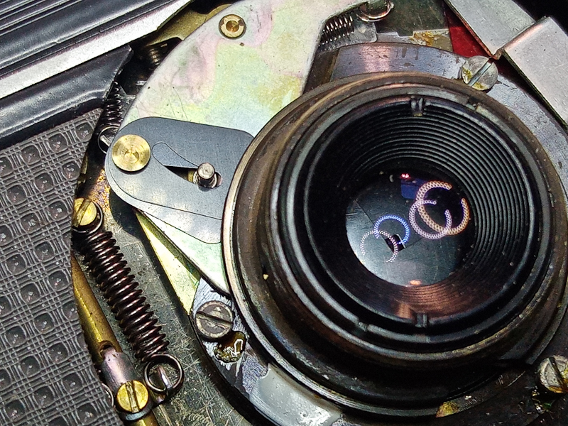

СообщениеДобавлено: 05 апр 2021, 14:21  Заголовок сообщения:
Сообщения: 102
Откуда: London
fankenstain писал(а):
После полёта в самолёте перестал работать автоматический режим. Не отрабатывает короткую выдержку с подходящей диафрагмой.
Лучше всего снять верхнюю крышку и посмотреть, как работает механизм, который останавливается от стрелки гальванометра. Стрелка должна двигаться, в первой половине должна отрабатываться длинная выдержка. После перехода стрелки определенного участка механизма с глубоким зубчиком, должна срабатывать короткая выдержка. Короче, это нужно увидеть. Этот механизм похож на ножницы и его половинки могут плохо двигаться относительно друг друга из-за пыли. Проверьте, чтобы все доходило и упиралось в стрелку.
Может, причина и в другом. Но у меня была однажды проблема, которую я описал выше. Я почистил от пыли и оно заработало. Удачи!
