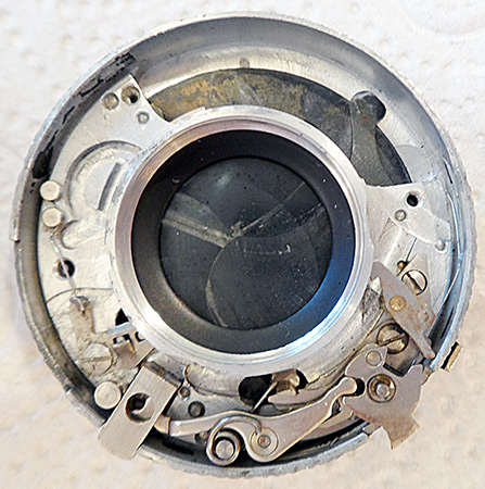

Уважаемые ЧКД,
Решил я тут таки попробовать реанимировать Компуровский затвор со старого Роллейкорда, который уже несколько лет пылился в шкафу.
Имеющихся знаний и умений хватило пока только на то, чтобы снять замедлитель. Дальше как-то побоялся лезть, хотя количество грязи в затворе говорит, что его надо бы разобрать и почистить полностью.
Может кто с таким затвором дальше дело имел и подскажет по процедуре дальнейшей разборки (в инете, сколько ни гуглил, схем разбора именно этого объектива я не нашел)? Или пусть остаётся как есть, и дальше лезть не надо? Хотя очень хотелось бы почистить ржавчину на лепестках затвора и т.п...
Второй вопрос - по смазке. Насколько я понял из гугловской инфы - Компуры таки любят смазку.
Из наличия есть только экстракт из WD-40 (по совету Рика Олесона) - оно пойдёт для смазки замедлителя, и Циатим 201, который я думаю использовать для смазки кольца взвода затвора и кольца установки выдержек. Есть еще графитовая смазка, но, насколько я знаю, её в затворах лучше не использовать.
Смазки правильные или таки надо искать что-то специальное?
Фото затвора в текущем состоянии.
Комментарий к файлу: Фото затвора в текущем состоянии.
Compur00ShutterSM.jpg [ 91.52 КБ | Просмотров: 15147 ]

Все центральные затворы в принципе одинаковы, поэтому и подход к ремонту схож.
Можно ещё снять кулису и лепестки затвора, если загрязнены, то помыть в бензине, опустив в подходящую емкость. Я лепестки еще протираю от пятен спиртосодержащим и насухо ватным тампоном. Смазывать их не надо. Так же и с лепестками диафрагмы, если они в масле.
Остальные детали затвора можно опустить не разбирая с корпусом в бензин, или почистить кисточкой с бензином. Замедлитель моют не разбирая, опустив в бензин.
Все оси смазывают часовым маслом. Нельзя чтобы масло попало на анкер замедлителя.
На заводное кольцо и кольцо выдержек слегка наносят вязкое масло в местах трения с корпусом. Я просто пальцем растираю.
По маслу. Про WD40 читал, но пользуюсь часовым, его много не надо, попросил у часовщика.
Вязкое масло как-то взял у знакомого из тюбика для бензопил. Несколько лет использую для колец затворов, геликоидов итд.
Раз дошли до этого "уровня", то бояться не надо, спокойно очистите и соберете назад.
