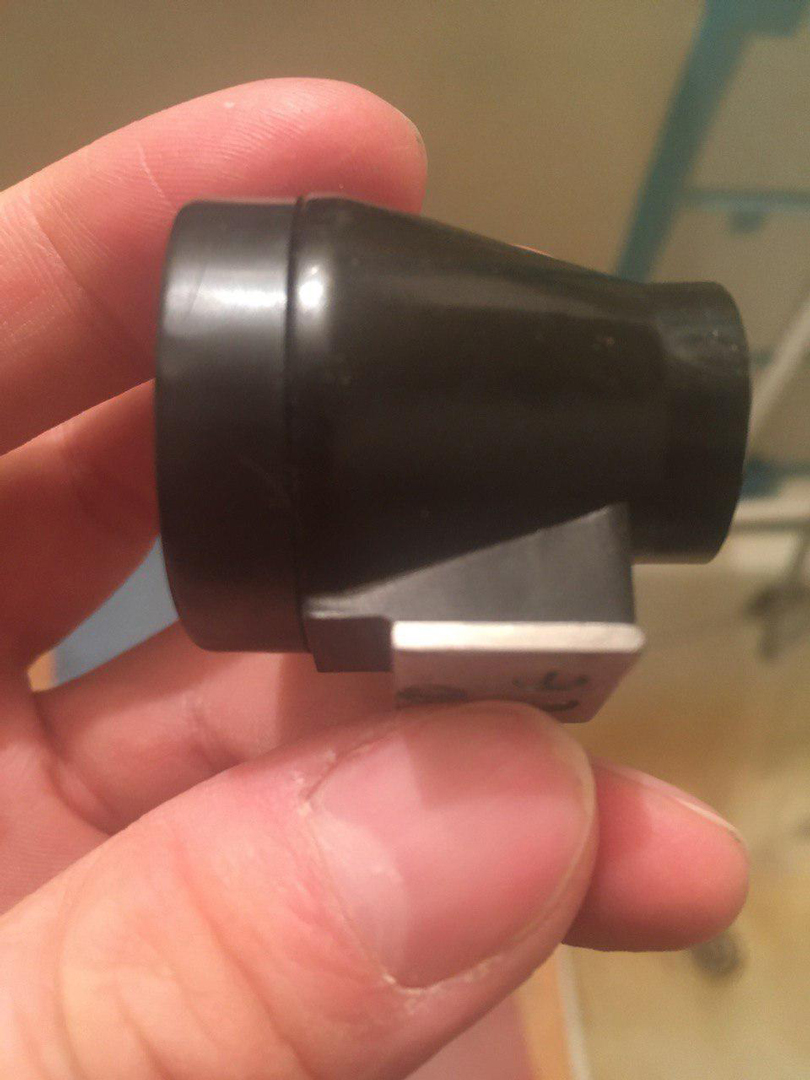

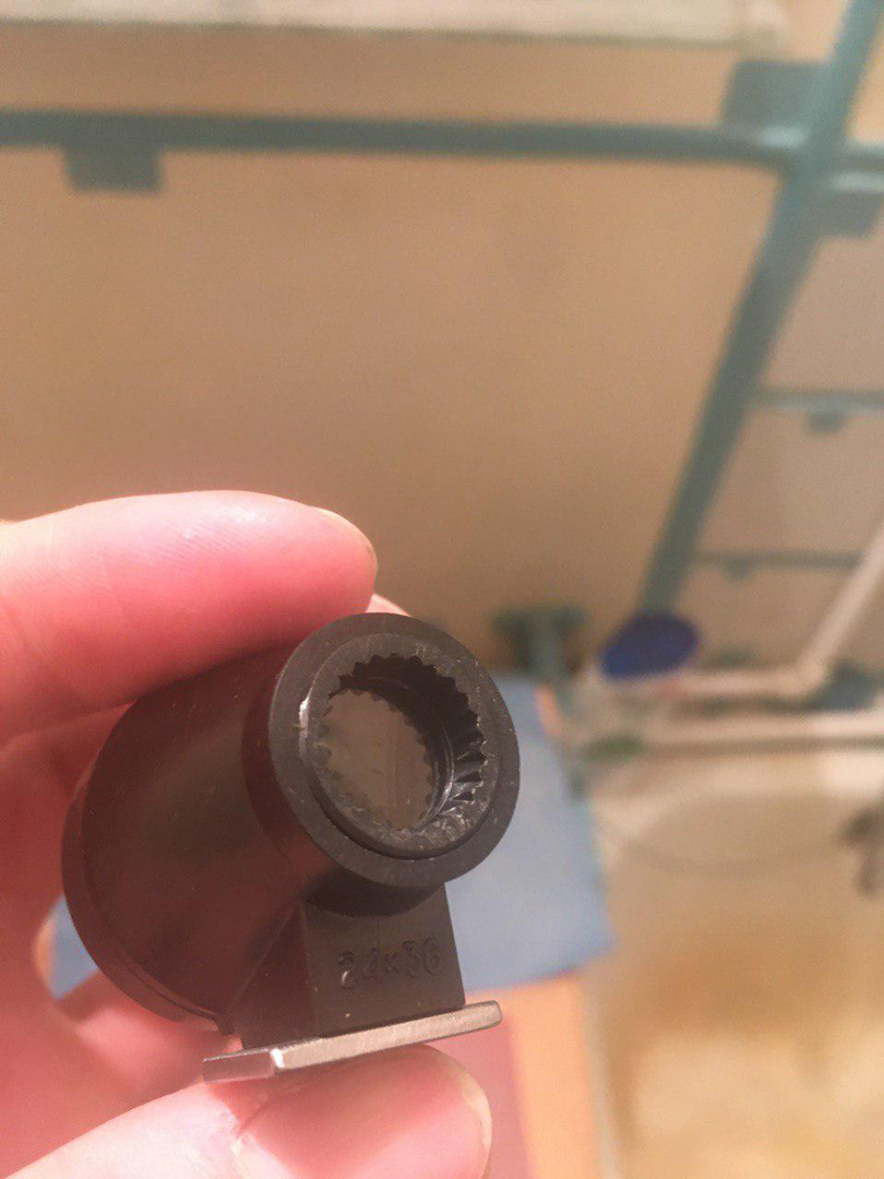

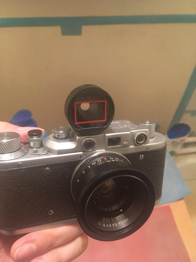

Оправа/морда на ВИ-35 легко снимается, под ней здоровенная линза и если в видик посмотреть без морды, то становится ясно что там для 35мм изображение с запасом, и если грамотно расширить
или
сделать новую морду,
то можно использовать этот видик под 28мм.
Все померив и сравнив я в этом убедился, для этого взял для основы среднее расстояние метра в 4, отметил на полу линию, встал на нее и посмотрел в УВИ 28мм, определил по предметам на этом расстоянии рамку кадра, так же посмотрел в ВИ-35 без морды и убедился что 28мм в кадр влезает.

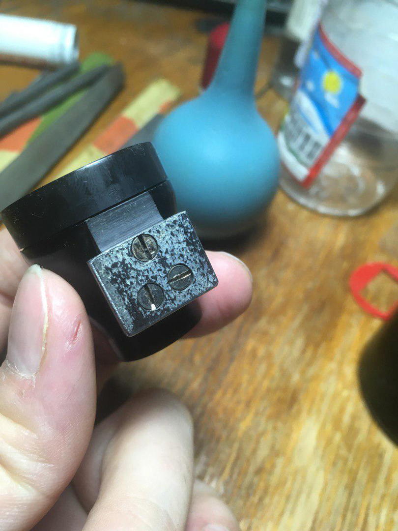

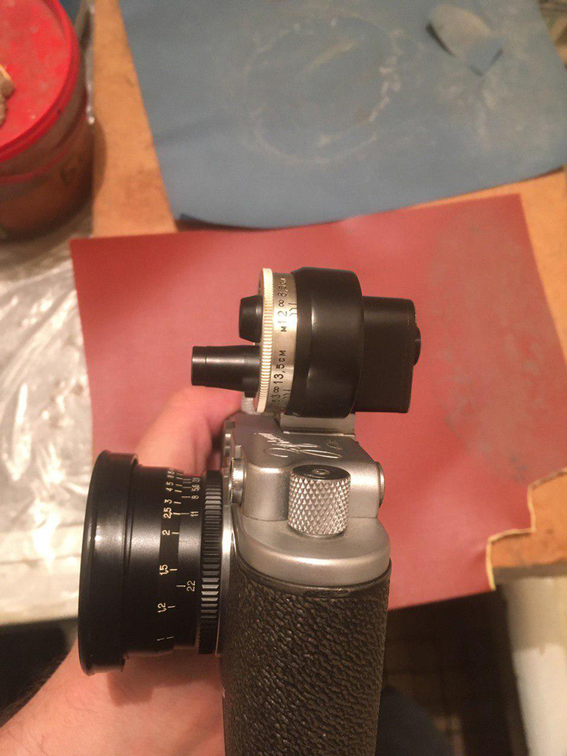

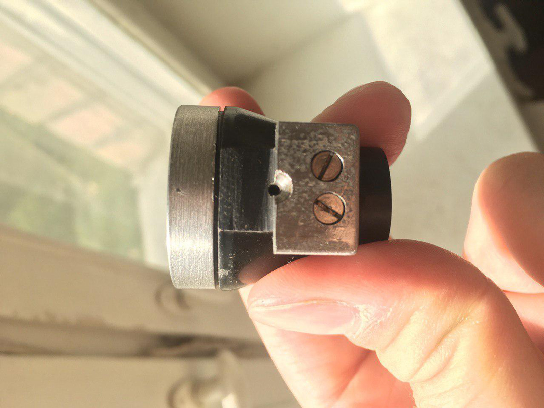

Решил аккуратно расточить морду на 28мм и вспомня свой опыт работы с самоклеющейся пленкой, придумал нарезать на плотере рамку на 35мм, которую можно будет наклеить на линзу ВИ-35, таким образом я расширю возможности ВИ-35 на 2 объектива с фокусными расстояниями 35 и 28мм. При этом важно учесть что ВИ-35 делался тоже не на Зоркий-1, а для камер более поздних выпусков, по этому его лапка сделана под стандартный башмак, у Зоркого-1 башмак более короткий и нужно будет стачивать лапку на ВИ. Хороший ранний - белый ВИ-35 пилить мне было жалко, и вот как то не давно попал ко мне в руки поздний ВИ-35 уже Ростовского завода, с пластмассовой мордой, но еще с металической лапкой, его пилить не жалко - решил я, и приступил к работе.

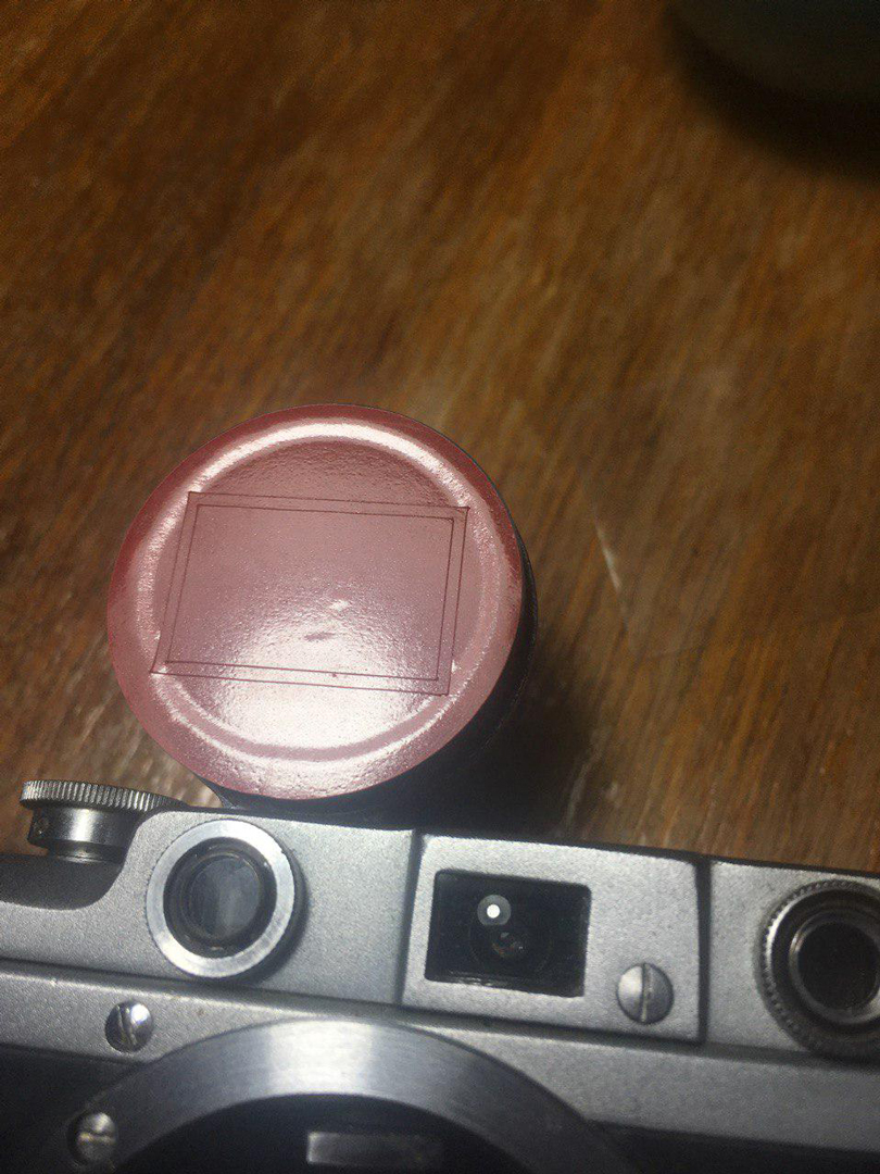

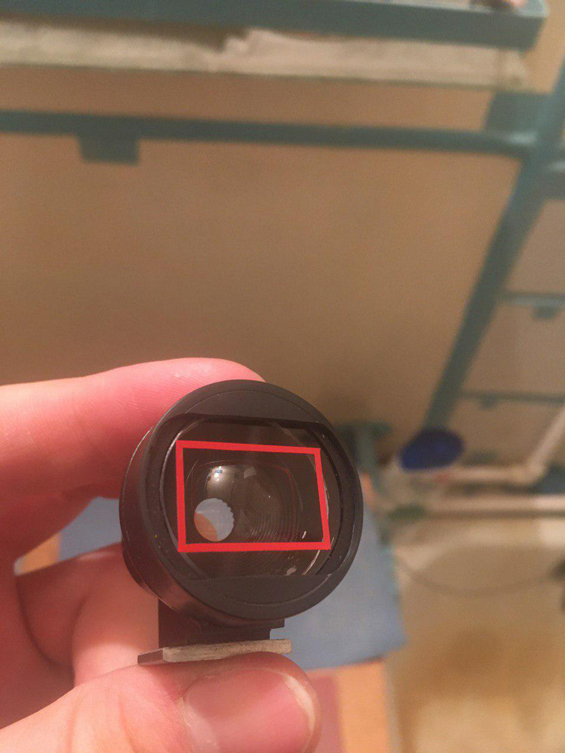

Для начала я смерил размеры родной морды на 35мм, вышел круг 30мм в котором по центру прямоугольное окно 20х13мм. С этими данными я пришел в рекламное агентство и попросил удивленного дизайнера сделать мне CDR фаил с этими параметрами, при этом сделав данное окно 20х13 в круге толщиной 1мм так, чтобы толщина была по обе стороны прямоугольника равномерно, а не во внутрь или наружу, чтобы учесть то, что родная рамка отстает не много от стекла, а наклеенная она будет на самом стекле и как следствие нужно учитывать данный параллакс. Нарезав на самоклейке данные узоры, я приступил к расточке лапки. С учетом ого что лапка крепится на 3х винтах, полностью сточить ее так, чтобы глазок видика был вровень корпуса, не выйдет, для этого нужно будет стачивать гнездо ближнего к морде винта, что я решил не делать, но, так как корпус видика довольно сильно выступает за 2ю (куда смотришь) линзу, то я решил обточить помимо лапки, еще и корпус, чтобы было удобно не снимая видик так же юзать камеру с объективом 50мм используя родной видик и при этом внешний видик не врезался тебе в лоб.
В итоге, компромиссно, я сточил лапку и корпус под ней, максимально до первого винта и так же максимально сточил корпус видика с противоположной стороны, получилось вполне удобная в использовании конструкция, как для родного видика, так и для внешнего. Затем смыв заводской облезлое чернение и зачернив линзу самостоятельно, при помощи алкидного лака и черной масленой краски, затем я установил все линзы на место и омерив полосками цветной самоклейки примерно 28ми меллиметровую рамку, я приступил к расточке морды.

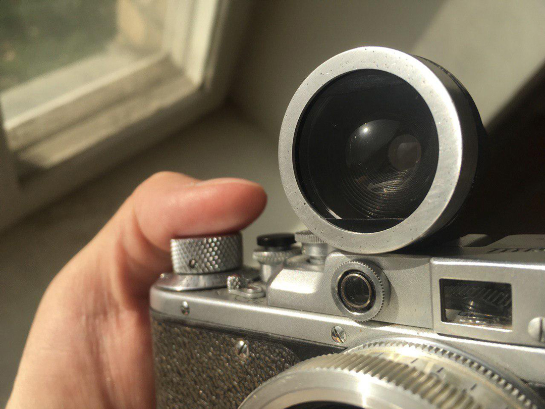

Разумеется важно было делать это как можно более аккуратней, так как морда сделана из тонкого пластика, благо эластичного, по этому он хорошо точится и не трескается. Затем когда я убедился что полученная морда вполне точно отображает 28мм, я обточил ее с обратной стороны, чтобы морда прилегала к линзе как можно более близко.
Все протерев и обезжирив, я наклеив порезанную на самоклейке рамку в круге на монтажную пленку и нанес ее на линзу видика, убрав лишнее, получил вполне симпатичную рамку 35мм - для удобства был выбран красный цвет, наклеиваем пластиковую обточенную морду на 28мм и вот, советский видик на 28-35мм готов! На Зорком-1 сидит превосходно! Ярче видика от Авенона, и внешне тоже выглядит вполне достойно. Чтобы не было кустарного вида, я обточил лицевую сторону мелкой шкуркой, придав ей матовый аккуратный вид. Чесно говоря замудохался это все писать, думаю и без красочных подробностей все ясно, но если есть вопросы - отвечу, надеюсь этот пост принесет пользу кому либо еще, так как помимо Зоркого 1, короткий башмак есть у целого ряда камер семейства Leica LTM и видики на 28мм не очень частые, в отличии от советских ВИ-35.
Проделав всю эту работу я думаю что лучше брать ВИ-35 с пластиковой ножкой, там нет никаких винтов.

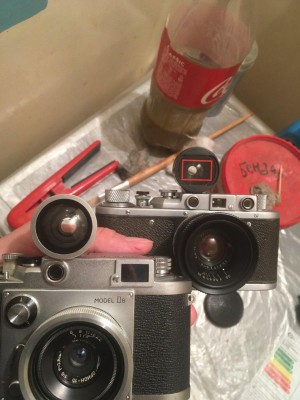

Комментарий к файлу: Готовый ВИ-28/35
На Зорком с Юпитером-12
в сравнении с Minolta 35IIB с видиком от Avenon

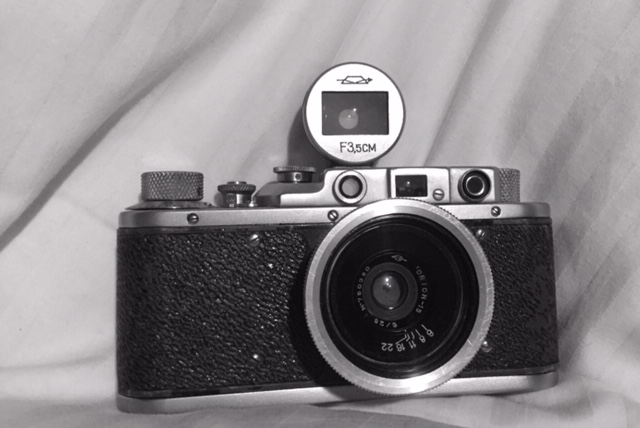

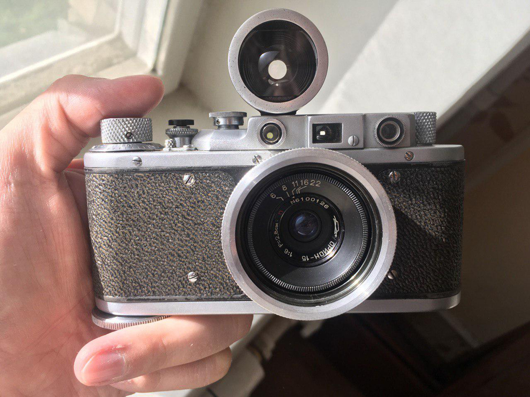

На Зорком с Орионом-15

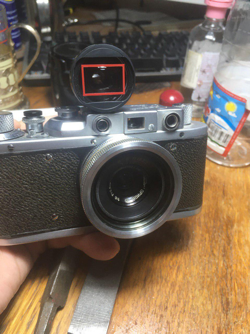

Комментарий к файлу: Наклейка рамок 35мм
07.jpg [ 607.87 КБ | Просмотров: 6404 ]

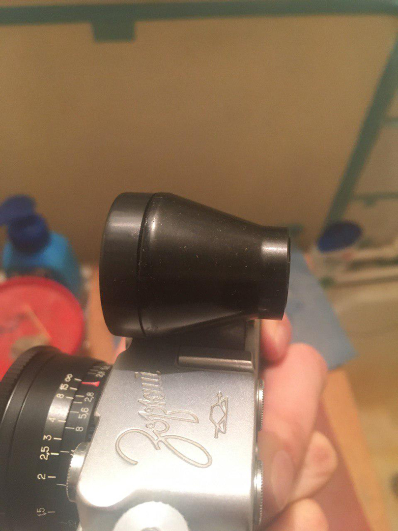

Комментарий к файлу: Обточенный ВИ-35 вид с зади
05.jpg [ 409.09 КБ | Просмотров: 6404 ]

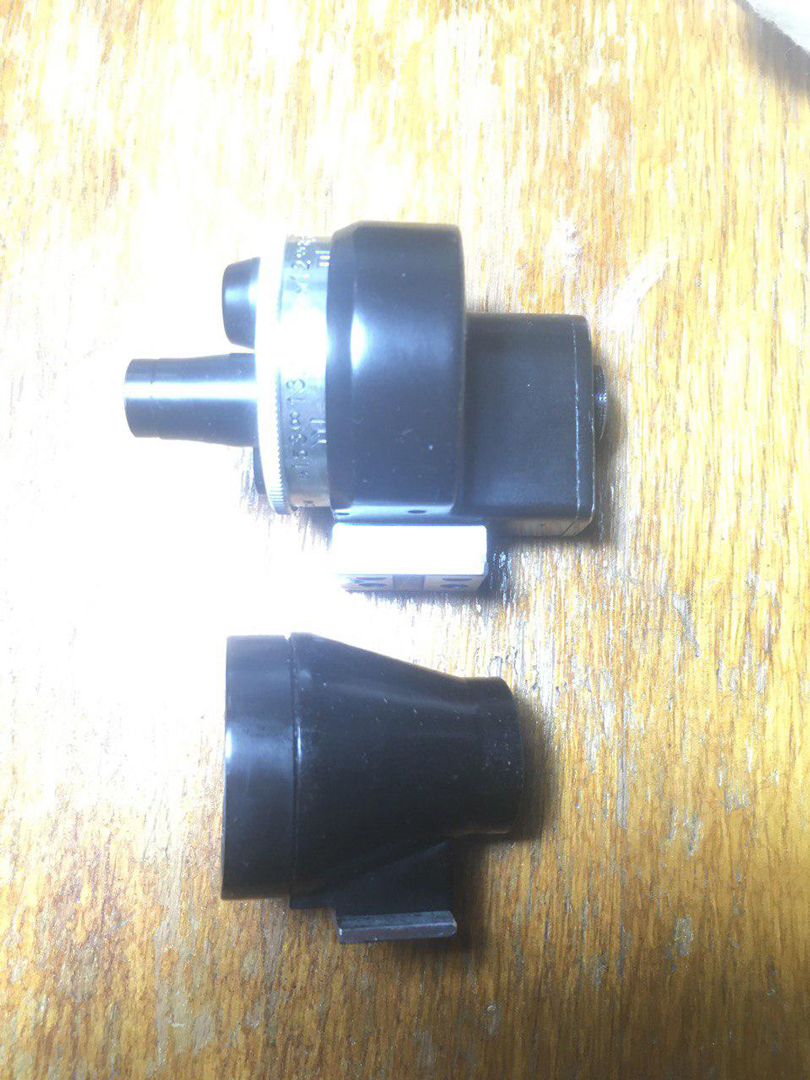

Комментарий к файлу: Обточенная лапка ВИ-35
03.jpg [ 524.08 КБ | Просмотров: 6404 ]
Комментарий к файлу: УВИ и уже готовый ВИ 28-35
02.jpg [ 596.79 КБ | Просмотров: 6404 ]

СообщениеДобавлено: 26 дек 2020, 18:22  Заголовок сообщения:
Сообщения: 10375
По-моему, раз Зоркий компактный и относительно лёгкий, то и причиндалы к нему должны быть соответствующие.
СообщениеДобавлено: 26 дек 2020, 19:12  Заголовок сообщения:
Если тридцать пять используется, то гораздо компактнее от сдохшего, не ремонтно пригодного Олика ХА серии. Использую для тридцати пяти с рамками, а по всему окну - 28мм. Как-то это гуманнее, использовать сдохшую камеру, чем курочить два рабочих видика.

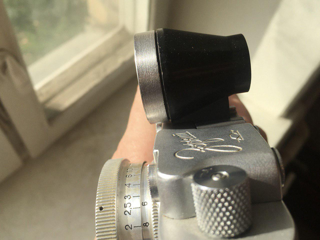

СообщениеДобавлено: 28 фев 2021, 07:06  Заголовок сообщения: продолжение темы
Сообщения: 902
Откуда: Ташкент
Чтож, единственное на мой взгляд что страдало в следствие такого апгрейда - это внешний вид
так как относительно японского видика мой смотрелся мягко говоря куцо, по этому я заказал у токаря за 4$ маску из дюрали
чтобы совпадала по стилистике с корпусом камеры
края кадра для рамки на 28мм я сделал обклеив с верху и с низу аракалом, подойдет любая самоклейка.
в данном случая я использовал черный цвет, рамку на 35мм временно снял, так как все равно юзаю Орион чаще, да и в любом случае ее легко наклеить если будет надобность, готовые порезанные на плотере из самоклейки рамки хранятся дома...
и так же улучшения коснулась и ножка, лапку которой я еще чуть чуть подпилил чтобы видик меняя упирался в лоб, при использовании стандартного видика под 50мм, и вот что из этого вышло.
На мой взляд получилось Бомбезно! И не нужно тратиться 80-100$ на специальный японский/немецкий видик, который по качеству, как я уже писал выше, может быть темнее советского...
15.jpg [ 420.26 КБ | Просмотров: 5986 ]
14.jpg [ 478.45 КБ | Просмотров: 5986 ]
13.jpg [ 502.59 КБ | Просмотров: 5986 ]
12.jpg [ 578.45 КБ | Просмотров: 5986 ]

СообщениеДобавлено: 28 фев 2021, 09:36  Заголовок сообщения:
Вышло вполне. Чертежей для токаря не сохранилось?

СообщениеДобавлено: 28 фев 2021, 10:21  Заголовок сообщения:
Сообщения: 902
Откуда: Ташкент
А я их не делал, пришел, принес видик и объяснил что мне нужна такая же маска как родная пластиковая, только из дюрали и чтобы была чуть более стекла выступом во внутрь, дабы стекло не могло выпасть...
все.
Затем после работы токаря чуть чуть обработал мелкой наждачкой, дабы было аккуратно и готово!
он же starbevshik
