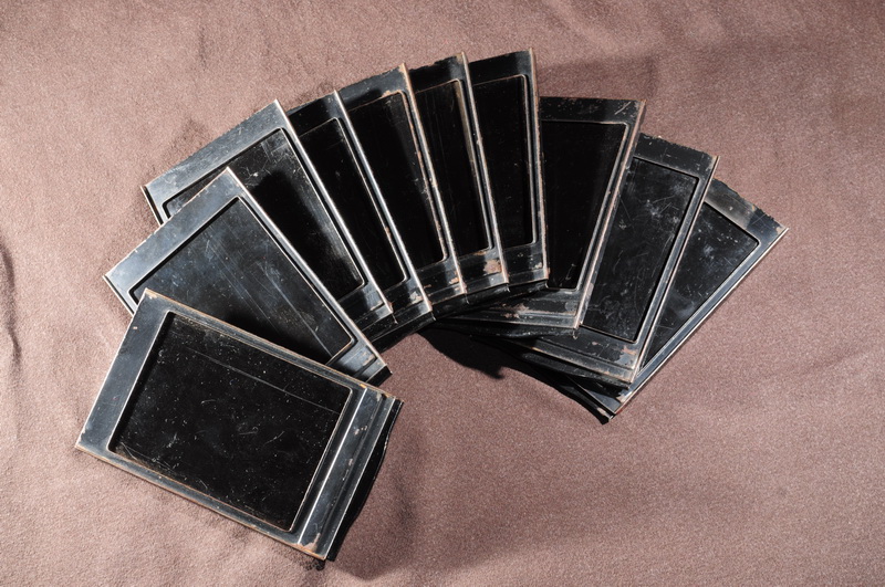

но самое интересное - уже почти пару лет в барахолке висят кассеты под Ica 6,5х9, 10 шт, приобретенных мною случайно, думал отдать кому нибудь... придется обьявление аннулировать! кассеты становятся, как Родные!!!

а что с кассетами делать пленку резать? как то хлопотно.

Хорошо, что они есть. А там то ли резать, то ли сьемный задник под роль искать... :)
Я тут недавно нашёл у себя пару пачек стеклянных пластин такого размера, надо бы проверить, если живые, то есть с кем отправить до тебя.
есть контакт!
:beer:
