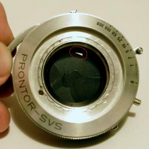

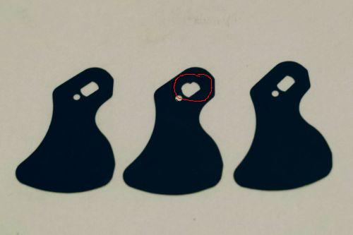

Уважаемые ЧКД!
В купленном ф-те Super Baldax обнаружилась неисправность - разбитое посадочное отверстие лепестка затвора (см. фото), в результате чего он не держится в закрытом состоянии и в затворе образуется дырка (см. др. фото). Может у кого-либо есть ненужный, разбитый и пр. аналогичный затвор из которого можно позаимствовать такой лепесток? Или может кто посоветует какие-либо другие варианты?
Комментарий к файлу: разбитое отверстие
01.jpg [ 17.45 КБ | Просмотров: 5869 ]
Комментарий к файлу: дырка в затворе
02.jpg [ 33.98 КБ | Просмотров: 5869 ]
СообщениеДобавлено: 28 янв 2012, 20:17  Заголовок сообщения:
Если это ОНО,пишите в личку
( лишний лепесток от какого-то Пронтора)
СообщениеДобавлено: 31 янв 2012, 01:51  Заголовок сообщения: Ищу донора / замену / совет для ремонта затвора Prontor SVS
Зарегистрирован: 30 ноя 2011, 22:16
Сообщения: 437
Большое спасибо за отклик, но, к сожалению, оказалось не ОНО :(
Мой выглядит так (я попробовал на него Ваш наложить)
СообщениеДобавлено: 31 янв 2012, 07:36  Заголовок сообщения:
..жаль.
но это ИМХО означает ,что мой лепесток от затвора #1,
а Ваш от затвора #0 .
Поищите также от 5-лепесткового COPAL - надо посмотреть,
может станет

СообщениеДобавлено: 31 янв 2012, 21:53  Заголовок сообщения:
Зарегистрирован: 20 май 2011, 15:38
Сообщения: 110
Я бы посоветовал найти лист тонкой стали, наподобие той, из которой сделаны лепестки (можно найти другой ненужный лепесток) и отрезать от него кусочек, чтобы им можно было закрыть эту дырку. Приклеить его на эпокс и при сборке затвора положить сверху. Должно сработать, удачи!
Ремонт фототехники и оптики.
vimbatu@yandex.ru
СообщениеДобавлено: 31 янв 2012, 22:03  Заголовок сообщения:
Magister Kodak Retina
Сообщения: 2189
по поводу куска стали - сомнительно - места там оч мало
а вот если попробовать залить эпоксидкой по мяталу - например бизоновской а потом проточить отверстие - вполне может быть - там не сильно большая утрата - вполне возможно что такой заплатки буде вполне достаточно.
СообщениеДобавлено: 31 янв 2012, 22:32  Заголовок сообщения:
Сообщения: 110
Маловероятно. Эпоксидка хрупкая, разлетится после небольшого количества срабатываний, это рабочий элемент. Чтобы не разлеталась, нужно армировать стеклом или карбоном - при таких размерах, задача трудоемкая. Намного лучше ее использовать для восстановления утраченных или поврежденных деталей корпуса.
Здесь нужен креативный подход. Я думаю, утолщение в этом месте на пятую долю миллиметра роли не сыграет, хотя конечно нужно смотреть, так трудно сказать.
vimbatu@yandex.ru
СообщениеДобавлено: 31 янв 2012, 22:41  Заголовок сообщения: Ищу донора / замену / совет для ремонта затвора Prontor SVS
Сообщения: 437
Я думал насчет подобного ремонта - и с помощью заплатки (вырезать из старого лезвия безопасной бритвы) и с помощью клея. Места там, действительно, очень мало, но надо будет еще раз все промерить. А один клей, без бандажа, держать, боюсь, не будет. Но можно попробовать - все равно ничего не теряю.
Спасибо за отклики!

Кстати,
Феликс писал(а):
... а вот если попробовать залить эпоксидкой по мяталу - например бизоновской ...
а что за эпоксидка - не могли бы уточнить?
СообщениеДобавлено: 31 янв 2012, 23:35  Заголовок сообщения:
Сообщения: 4455
Откуда: Украина
S_akiM писал(а):
Кстати,
Может быть можно изготовить новый из полосок трансформаторного железа, или искать донора покрупнее и из него сделать.
