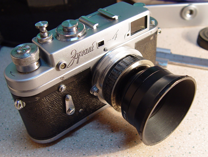

В качестве аргументации это фото:
DSC00118.jpg [ 125.56 КБ | Просмотров: 5595 ]

skyrider писал(а):
Ещё бы подробностей - как закрепили оптику и т.п.
Это попозже, в Саге об убитой Яшике. Надо ведь пленку снять. :)
Вырез под ЖК-дисплей? :)
СообщениеДобавлено: 04 янв 2012, 11:36  Заголовок сообщения:
Сообщения: 4455
Откуда: Украина
Да, очень часто просят посмотреть что снял. :)
