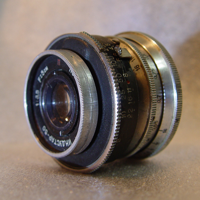

Следующим моментом стало интересно поставить другой объектив, поскольку в загашнике были несколько И-50, решил попробовать поставить этот объектив в центральный затвор.
Перемерив диаметры резьбы переднего и заднего компонентов линзоблока И-50 решил ставить в затвор от Любителя, конечно требовалась некоторая токарная работа. Проточили и приклеили :)
Получился вот такой франкинштейн :
DSC00096.jpg [ 206.09 КБ | Просмотров: 8651 ]
DSC00099.jpg [ 196.56 КБ | Просмотров: 8651 ]
