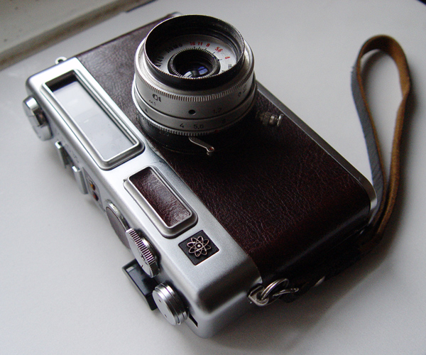

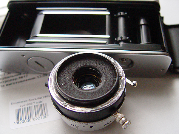

Длинными зимними вечерами, кроме висения на дальномере возникает желание чего-то сотворить, или раскурочить. Есть и такой грешок за мной. :)
Так вот, решил я приобрести себе на Ebay Яшику GSN, начитавшись лестных характеристик на разных сайтах , а поскольку с Ebay был на вы, и не имел PayPal, решил просить друга с Израиля мне помочь, тот согласился сделать мне такой подарок.
И вот, я её получил ! При проверке оказалось, что аппарат не исправный, но с поддержкой уважаемого ЧКД Petera, я разобрал объектив и обнаружил отсутствие нескольких деталей . Отправлять обратно подарок не было смысла, да времени прошло много. Конечно можно было поставить на полку, но нет со злости на невезение разобрал полностью, и положил в коробку.
Но совесть замучила творческий интерес к ней не пропал. И вот было решено сделать на базе корпуса Яшики панорамничек, распилив кадровое окно и приделав к ней объектив от Смены.
Ну так и сделал.. Правда поставил в корпусе резьбовое кольцо М39 с перспективой на сменные объективы.
Корпус затвора пришлось использовать от Смены-2, а внутренности поставить от Смены 8М, так получалось легче прикрепить к корпусу затвора кольцо с резьбой, да и взвод и спуск затвора был снаружи.
Кадровое окно получилось сделать 24х52.
Взвод затвора на один кадр осуществляется полтора оборотами курка, при этом счетчик не работает. Промежутки между кадрами при таких оборотах, - минимальны , 1- 2 мм, в общем 24-25 полных кадров с 36 -ти кадровки .
Видоискатель оставил от Яшики, он почти перекрывает угол по горизонтали и вполне хватает по вертикали, если ровнять по рамке.
Вот что получилось :

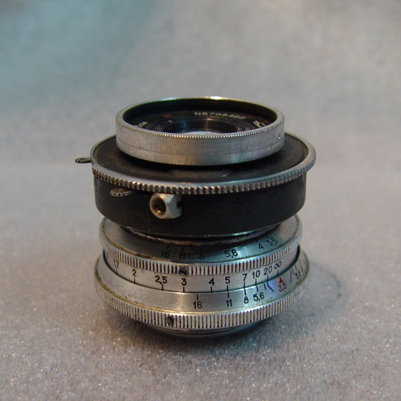

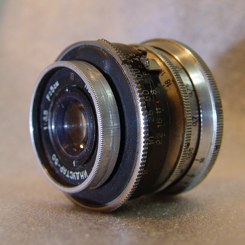

Следующим моментом стало интересно поставить другой объектив, поскольку в загашнике были несколько И-50, решил попробовать поставить этот объектив в центральный затвор.
Перемерив диаметры резьбы переднего и заднего компонентов линзоблока И-50 решил ставить в затвор от Любителя, конечно требовалась некоторая токарная работа. Проточили и приклеили :)
Получился вот такой франкинштейн :
DSC00096.jpg [ 206.09 КБ | Просмотров: 8975 ]
DSC00099.jpg [ 196.56 КБ | Просмотров: 8975 ]

Теперь стоит задача, поставить объектив Yashinon 45mm 1:1.7 в корпус с центральным затвором и геликоидом. Хочется что бы ставился на М39 с дальномером. Работы ведутся, и будет продолжение Саги об убитой Яшике. :)
