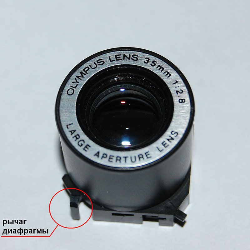

Недавно приехал трупик мьюшки, который я запланировал пустить на 35мм видоискатель.
Отделив видоискатель, вытащил и линзоблок.
Вот так он выглядит.
DSC_0440.JPG [ 98.09 КБ | Просмотров: 3857 ]
Теоретически, можно подрезать пластиковое основание, сделав узел цилиндрическим, выточить соответствующего диаметра переходник с резьбой(можно даже попробовать владить в корпус от индустара-26, например, там сразу есть геликоид) М39×1 со стороны камеры, вклеить туда этот цилиндр и воткнуть весь этот колхоз в нечто, что позволит проградуировать положения диафрагмы и вообще наладить всю систему. Цифровую беззеркалку, например.
Останется только выкрасить и выброситьпользоваться. :)

vorobaz, спасибо за статью.
Судя по фотографиям, корпус Ю8 существенно укоротили.
Интересно, если переделывать по такой схеме, можно ли будет пользоваться этим колхозом на нормальных аппаратах?
СообщениеДобавлено: 26 ноя 2011, 15:20  Заголовок сообщения:
Сообщения: 21659
Вполне. Разметить шкалу расстояний , сделать поводок диафрагмы(там затвор-диафрагма). Объектив хороший.
