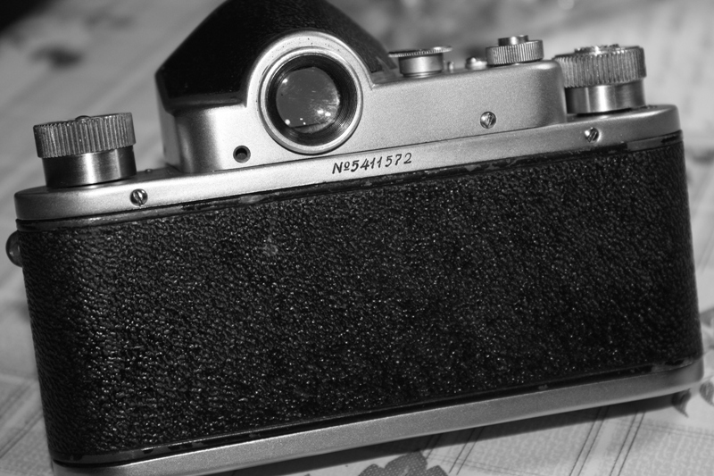

Фото приколхоживания прилагаю на оценку и критику)))
Зенит номер.JPG [ 240.97 КБ | Просмотров: 6600 ]
Зенит 1.JPG [ 227.69 КБ | Просмотров: 6600 ]
