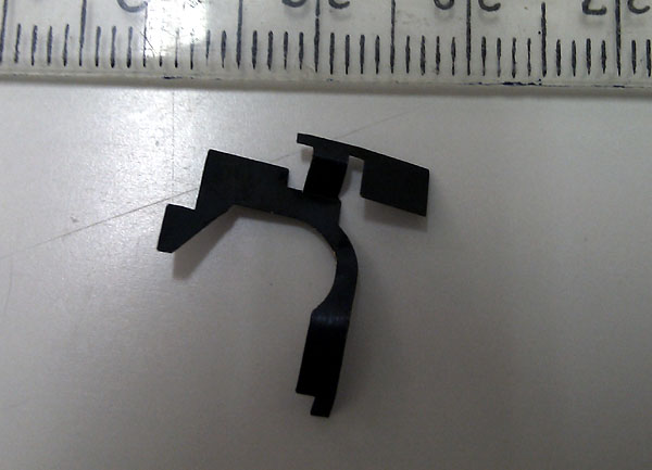

Здравствуйте!
Сверху, на оси барабана Киева, есть две фигурные шайбочки.
Одна из них на фото. Непонятно ее назначение. У Майзенберга не нашел о ней ничего.
Подскажите, пожалуйста. Какое у нее назначение и можно ли вернуть ее на место, повторно не снимая затвор ф/а?
Заранее спасибо откликнувшимся!

Чтобы поставить это на место нужно снять верхнюю крышку и корпус затвора.
Было уже как то обсуждение по этому поводу, даже с фото, где стоит этот защитный щиточек. Поищите.
Вот где он стоит

Просто нащельник от засветки. Надо снять экран.

Большое спасибо Юрий и SVK! Установил! Надеюсь, что правильно.

Не за что. Он формой подсказывает как встать.

Да, по форме и поставил... но пришлось еще раз снимать затвор, т.к. перестал работать автопуск. но уже поправил... )
