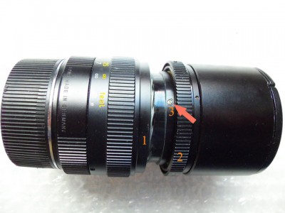

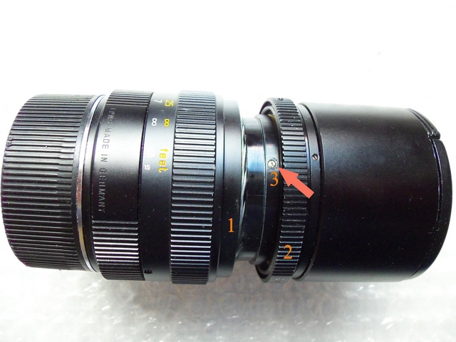

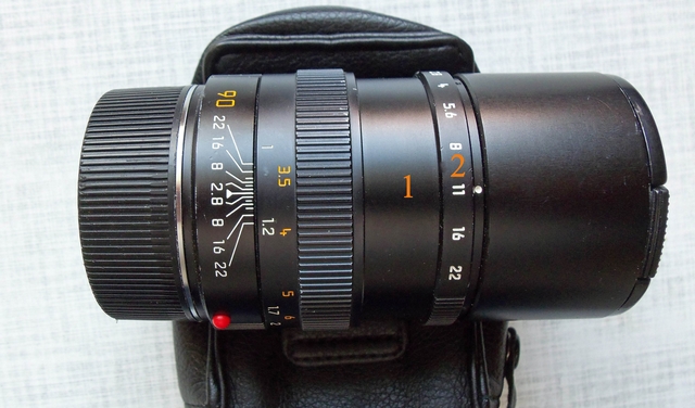

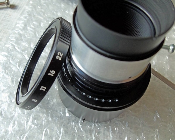

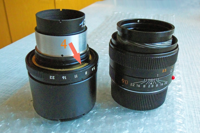

На своем объективе заметил, что вращение кольца диафрагмы не четкое и решил разобрать и почистить. Процедура эта оказалась совсем не сложной и заняла буквально полчаса. Решил поделиться этой информацией с любителями и обладателями оптики Leica, думаю что эти фотографии кому то помогут сохранить хорошее настроение а можеть быть здоровье и деньги...Начало процедуры с нижней фотографии. Для удобства желательно установить объектив примерно на метр или около этого. Успеха в ремонте!
Комментарий к файлу: Аккуратно выкручиваем блок с линзами и объектив делится на две части. Снимаем планку №4 и получаем доступ к шарику кольца диафрагмы.Далее чистка, смазка и сборка в обратном порядке.

Комментарий к файлу: Затем откручиваем винт №3, аккуратно и внимательно, замечаем то место куда он после сборки должен снова встать на своё место. Выкручиваем полностью.

Комментарий к файлу: Держим объектив за кольцо №2 и откручиваем от него кольцо №1.
