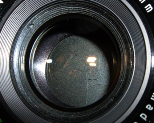

В фазе затмения рассудка приобрел на ебее эту дальномерку. Как камеру в excellent condition.
На проверку оказалось, что не открывается диафрагма в затворе, передняя, как раз та, которую видно сос стороны объектива.
Визуально она даже не правильно сложилась лепестками
я так понимаю, что без батарейки камера должна щелкать только на 1/500, но при спуске затвора лепестки только лишь слегка вздрагивают
есть ли надежда на ремонт?
спасибо

Вообще-то это затвор. А вздрагивают - это они 1/500 отрабатывают.

затвор не отрабатывает, а именно что ковульсивно вздрагивает некоторыми лепестками. при отрабатывании затвора на 1/500 происходит вполне уловимое движение его лепестков.
еще раз повторюсь - лепестки в закрытом состоянии сложены не правильно, на фото это видно. на работоспособной yashica lynx 5000e они гранями образуют пятиконечную звезду

Дружище, вобще-то QUAsit Вам правильно написал. :wink:
И лепестки там сложено правильно, они так на всех Яшках. А приводить в пример Яшку 5000е как минимум не корректно. :lol:

Лепестки вроде уложены правильно.
А затвор там электронный, или механический?

на фото лепестки затвора, а не диафрагмы
выглядят нормально
диафрагма там отдельно должна быть, со своими лепестками
диагноз - затвор засран, нужна чистка

спасибо всем за внимание
камера рабочая :)
