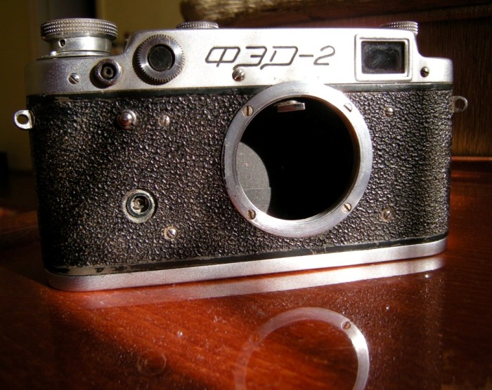

Обращаюсь к Вам за советом и помощью. Вообщем досталась мне тушка ФЭД-2 в нормальном косметическом состоянии.
Комментарий к файлу: Вид спереди
DSCN4807.JPG [ 45.14 КБ | Просмотров: 3928 ]
У аппарата есть некоторые проблемы:

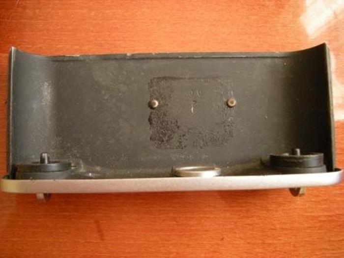

1. Отсутствует прижимной столик. Чем его можно заменить, нужен донор или же можно изготовить самостоятельно?
Комментарий к файлу: Задняя крышка и отсутствующий прижимной столик
DSCN4805.JPG [ 122.27 КБ | Просмотров: 3928 ]

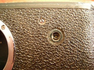

4. Отсутствует рычажок автоспуска, чем заменить или нужен только родной?
Комментарий к файлу: Отсутствующий рычажок автоспуска
DSCN4813.JPG [ 87.21 КБ | Просмотров: 3928 ]

выглядит как тушка разобранная на запчасти. чем собирать заново, проще другой взять - благо недостатка фэд-2 особо нет

К сожалению, аппарат требует серьёзного ремонта. Вам надо вооружиться соответствующей литературой.

Да-да, Вам достался, по всей видимости, донор. Если полюбился именно этот экземпляр, то понадобится ещё один донор же. Купите поломанный аналогичный аппарат.
В принципе, повозиться можно – получите отличную практику ремонта фотокамер. Удачи!

Столик нужно искать от такой же камеры, точнее от ФЭД 2 близкого по номеру .
Автоспуск, высверливать винт или автоспуск заменить. Рычажки у всех камер одинаковые, винты разные с левой и правой резьбой. Кроме рычажка там нужно еще две детали.
Все остальное это как обычно, полная переборка камеры.

Сегодня дособирал ФЭД-2. Был заклинет корректор диоптрий винтом (шпеньком) разблокировки зубчатого валика. Дальномер сбит. Шторка рассохшаяся с трещинами. Автоспуск с развальцованными шестернями (заменил все от Зоркого 4к). Плюс настройка, чистка, смазка.
Чистка и смазка пружин валиков затвора. Замена одной шторки. Вот что предстоит сделать по минимуму.
Это я еще не разбирал "до винтика" как делают профессионалы. Сделал не для себя. Самому не понравился что-то он. Единственно что понравилось, дак это головка выдержек с возможностью установки до и после взвода!
