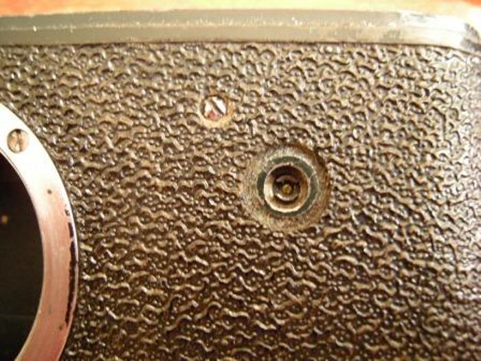

4. Отсутствует рычажок автоспуска, чем заменить или нужен только родной?
Комментарий к файлу: Отсутствующий рычажок автоспуска
DSCN4813.JPG [ 87.21 КБ | Просмотров: 3536 ]

Автоспуск, высверливать винт или автоспуск заменить. Рычажки у всех камер одинаковые, винты разные с левой и правой резьбой. Кроме рычажка там нужно еще две детали.
