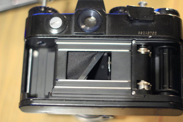

1)
а:Реально эту шторку восстановить,поставить ее на мест?
б:как и чем открутить шайбу которая держит взвод?
2)Есть еще Зенит-19,у него слетела с зеркала пружинка,я ее на место поставил.собрал аппарат и теперь перестал работать экспонометр,стрелка постоянно зашкаливает за плюс,при любой диафрагме и выдержки
Выдержки от 1 до 1\500 отрабатывают нормально
До разборки все было хорошо,в чем проблема не могу понять,разъем нормально установил

СообщениеДобавлено: 04 авг 2011, 09:19  Заголовок сообщения: Проблемма с шторкой в Зенит-12сд
Сообщения: 440
Откуда: Rybinsk
Мне кажется, что на фото обрыв нижней тесемки. У меня то же самое, только с верхней.
Надо разбирать, менять тесемку.

СообщениеДобавлено: 04 авг 2011, 09:45  Заголовок сообщения: Проблемма с шторкой в Зенит-12сд
Зарегистрирован: 02 фев 2010, 08:08
Сообщения: 230
Надо искать мастера по ремонту. Возможно тесемка просто отклеилась. Но чтобы добраться до нее нужна разборка.
Если нет опыта, то лучше Зенит не разбирать. Потренироваться сначала на чем нибудь... :)
Ясно
А что скажете по поводу Зенита-19?

СообщениеДобавлено: 04 авг 2011, 10:09  Заголовок сообщения: Проблемма с шторкой в Зенит-12сд
Сообщения: 16603
Видимо нет контакта, разбирайте и ищите. Схема есть в инете.
