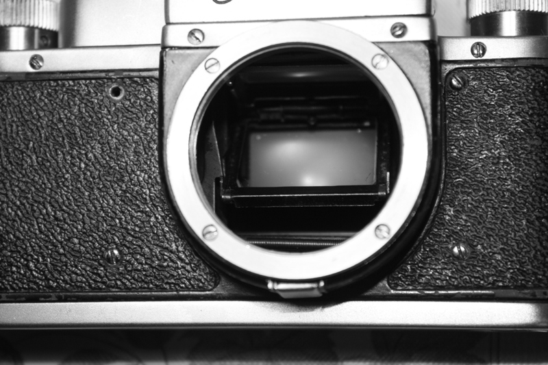

Приколхозил от 12ого! Всё нормально, углы не темнее. Видимо не пререкрывает поле всё зеркало.
Вырезал из пластины уголок и поджал зеркало - стоит как улитое.
По ходу вопрос - нет бесконечности. Дело в том, что я посадку объектива от тушки откручивал, а там подложенная бумага и похоже её никогда не трогали. В общем собрал из того, что рассыпалось - а бесконечности нет. Чем пользуетесь сейчас в качестве прокладок?

Фото приколхоживания прилагаю на оценку и критику)))

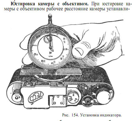

Gebeus писал(а):
Мегавольт, да я просто собрав его глянул. Ни чего ещё не юстировал. Как проверить отрезок? Или всё по книге, там было где-то, помню, ночью натыкался
А углы у зеркала единственно что просто в целом может чуть темнее видоискатель будет. Да и то врят ли
Да, у Майзенберга всё написано подробно
y.jpg [ 43.05 КБ | Просмотров: 6581 ]

Вово! Именно это я и видел в книге. Сейчас отосплюсь с ночи и пойду к отцу клянчить ентот незамысловатый прибор
