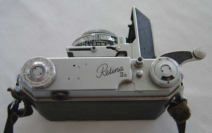

Сегодня собственно знаковое событие в реставрации одной из моих камера именно повторная свадьба kodak retina 1 тип 148
Краткая предыстория такова - увидил я в комиссионке на Крапоткинской эту камеру в далеко не в лучшем её виде около 3х лет назад - соответственно это и камерой то можно было назвать сложно - объектив полуразобран, транспортировка тоже, сопряжение объектива с кнопкой спуска - выломано и вмето него вставлена проволочка - меха дырявые а у стола на котором ездит объектив не хватет лапы - мне стало жалко эту камеру и я её купил.
За эти годы было куплено для неё 3 донора - причём 2 из них той же модификации и того же типа + не достающие детали или которые были не в лучшей форме - такие как конторогайки и декоративные болты - мне каким то чудом удалось купить на ебее в ремкомплекте кодаку.
По затратам эта камера получилось золотая - но тут этот вопрос не первостепенный - главное другое сегодня я наконец вновь поженил камеру с объективом - ещё конечно куча работы - надо и собирать сопряжения кнопки спуска с объективом и объектив восстановленный 3 года назад стал что-то немного "плавать" на коротких выдержках да и работу счётчика кадров надо проверить + сейчас уже нужно думать о юстировке – система сделана крайне грамотно – ни каких прокладок и прочего – ослабляешь винты на ручке фокусировки и насколько глубоко надо так центальную часть и ставите – потом ставится 2 направляющих и объектив считает что это и есть бесконечность.
Собственно почему прошло так много времени от приобретения мёртвой тушки до так называемой свадьбы - камера выпускалась менее года – всего их было выпущено порядка 8 тыс с ноября 1939 по август 1940 (с модификацией с другим объективом 15 тыс ) – я хотел восстановить камеру только родными деталями которые могли стоять на этой камере – чтобы у меня получился не франкинштейн а именно та модель которая была - сейчас с покупкой последнего донора у меня вроде отпала нужда в редких запчастях и очень надеюсь что камера скоро увидит свет на плёнке через объектив. Приятно осознавать что как минимум 3 убитые камеры послужили на то чтобы одна из них вновь делала прекрасные кадры. На фото собсвенно момент перед свадьбой

да на этой модификации стоит самый масовый f3.5/50 Kodak-Anastigmat Ektar - линзы пока вывинтил - дабы не повредить)

Ещё вопрос: Если башмак отодрали от 2а, то светить из оставшихся на его месте дырочек не будет? Насколько сложно настраивать дальномер?
а какой из 2а у вас если не секрет? вот такой http://www.wctatel.net/web/crye/ret150.htm или такой http://www.wctatel.net/web/crye/ret016cr.htm
вобще с трудом представляю как там можно открутиь башмаг не снимая верха - там же сниу плоская гайка - обычно снимают верх а потом снимают башмак ибо там в нутрях гайка будет как колокольчик)
Касательно света - там иногда могут быть технические дырки в нутрь камеры т.к. корпуса что у копеек что у двоек идентичны и обычно взаимозаменяемы

Там тип 016, насколько я понял: нет винтов и переключателя, щиток затвора конический.

к сожалению под курковую 016 у меня резервного башмака нет - а то бы поделился - а камера в целом не плохая - у меня такая есть - картинка с неё очень нравится :)
