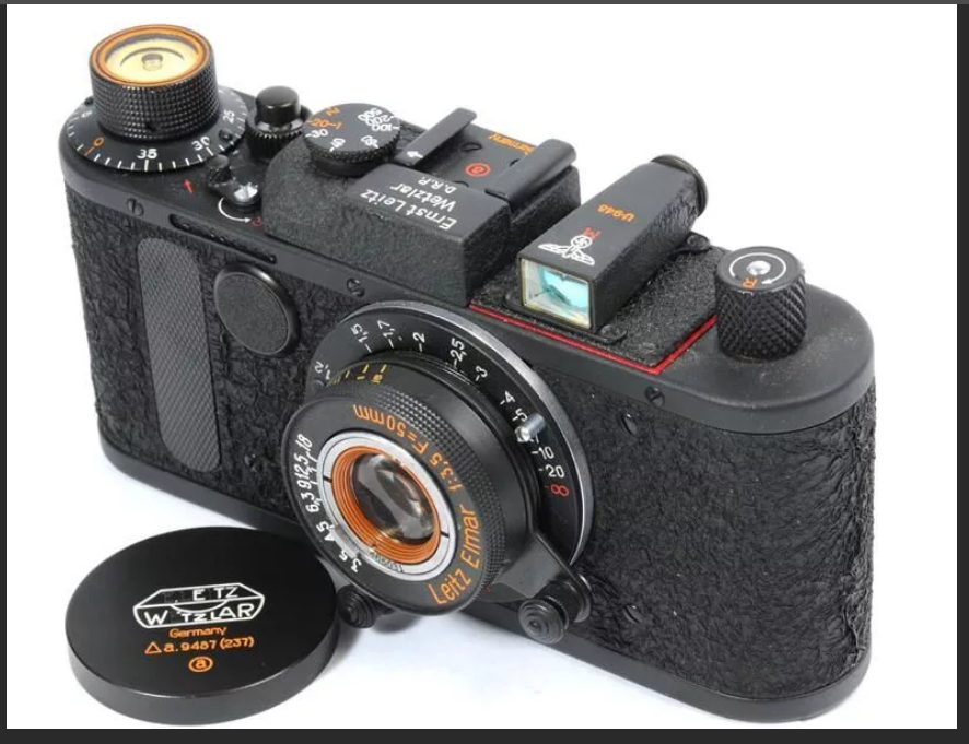

На снимке текстура поверхности не чернения, а покрытия.
Порошковая покраска это.
Изнутри, крышку малярным скотчем надо закрывать, по периметру. Иначе на камеру не сядет.
Когда отдавал в покраску колеса, решетку радиатора и приборную панель, попросил ребят запылить крышки киевские.
Так же получилось.
Толстое покрытие.

С точки зрения промдизайна весьма спорные конструкции и варианты окраски.
В Союзе такой подход особенно проявился в годы "ускорения" вместе с теми шрифтами и графикой СМИшной. Как детские пробы (яркий пример - Зениты после 11-ого) и эксперименты, в расчете на просто новизну и возможный "вау"-эффект.
Спокойный и практичный дизайн 50-х, хоть в Зорких барнакообразных, хоть в Лейках М рассчитан на бОльшую аудиторию.
Практические заметки -
1. толстые покрытия недолговечны при динамическом воздействии, жесткие скалываются, гибкие стираются.
2. для покрытия медных хромированных/никелированных изделий хром и никель необходимо снять, химически или механически, механический метод хорош по типу пескоструйка содой (долго, но щадяще для металла) или мелкой фракции песка. Небольшой сухой пескоструйкой. Здесь большой плюс - поверхность латуни сразу готовая по шероховатости для нанесения покрытий.
3. алюминий самый сложный материал для нанесения покрытий. но существуют современные системы покрытий с наличием в своем составе оксидов алюминия (это грубо немного - оксиды, но для общего понятия достаточно). В систему входят грунт (вот в нем как раз люминий и есть), промежуточный (связывающий) слой для достижения толщины (нам не нужен в толстом варианте, даже 10-20 мкм многовато) и финишный, стойкий к УФ и декоративный (нам тоже потоньше, 40-60 мкм ну не стоит). Это общий вариант системы покрытия, у каждой конторы (типа Йотун, Интернешнл, Сика, наверняка у Ленинградского завода тоже есть) свои компоненты систем и толщины в зависимости от условий эксплуатации покрытий и необходимых сроков безремонтной эксплуатации покрытий. Системы этих покрытий общей толщиной 250-600 мкм (0,25-0,6 мм) для фотокамер не подходят, тут достаточно по 25-40 мкм каждого слоя, итого до 120 мкм общей толщины (0,12 мм). Финишный декоративный слой выпускается в основных базовых цветах RAL-а, есть покрытия имитирующие цинк, алюминий, вот за хромо-никелевые зеркальные цвета не готов сказать.
Связующие разные - эпоксиды, полимеры, жесткие составы и гибкие.
Защищают такими покрытиями мосты, корабли, баки для ГСМ...)))
В основном такие ЛКМ рассчитаны на нанесение методом безвоздушного распыления, но вполне допускается нанесение кистью и валиком, нам ближе окунанием. Запекать не надо, отверждается на воздухе.
Стоимость систем весьма приличная, но у нас же площади мизерные!
Так что 30 лет поисков, метаний и экспериментов по окраске камер - это как бы очень лирическое отступление.
Вот другое дело - старые методы тонировки и покрытия металлов, например, оксидирование люминия сгоревшим белком яйца - я просто в восхищении! Кузбаслаки, цапонлаки, шеллаки...
Тут еще вопрос упирается в нанесении мелких надписев - подозреваю лазерную компьютерную гравировку с последующим заполнением выемки контрастной краской того же состава... ну и старый метод с пантографом никто не отменил, только навыков и инструмента не осталось.(((
