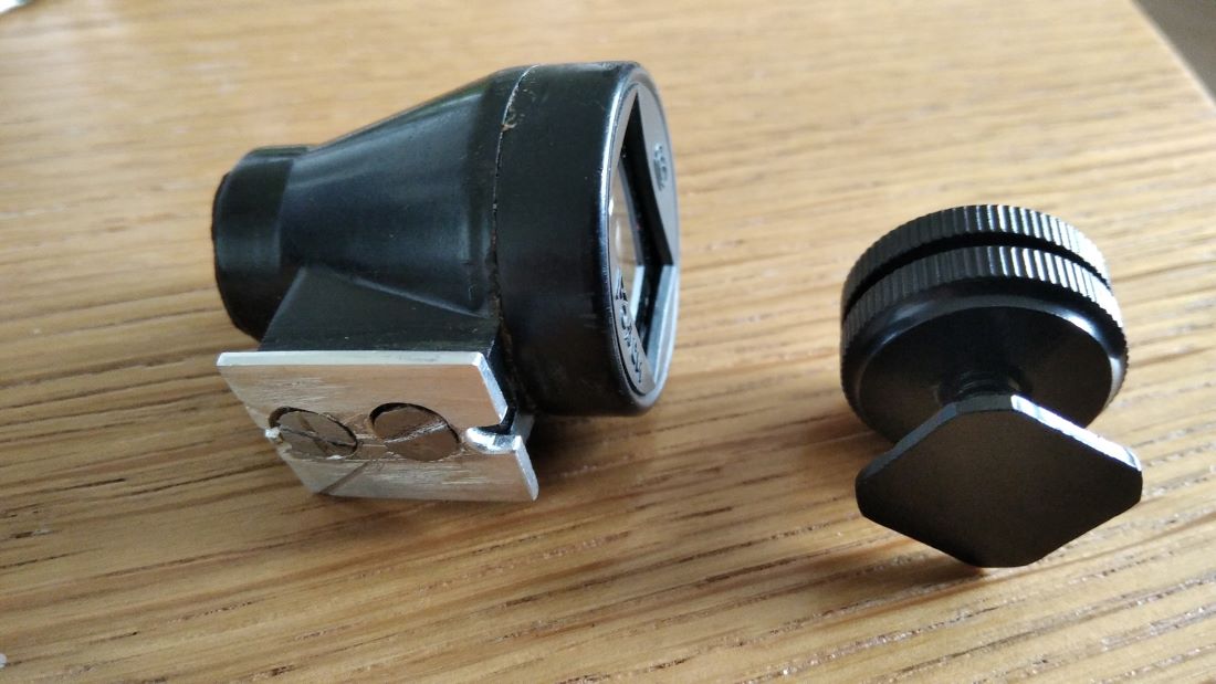

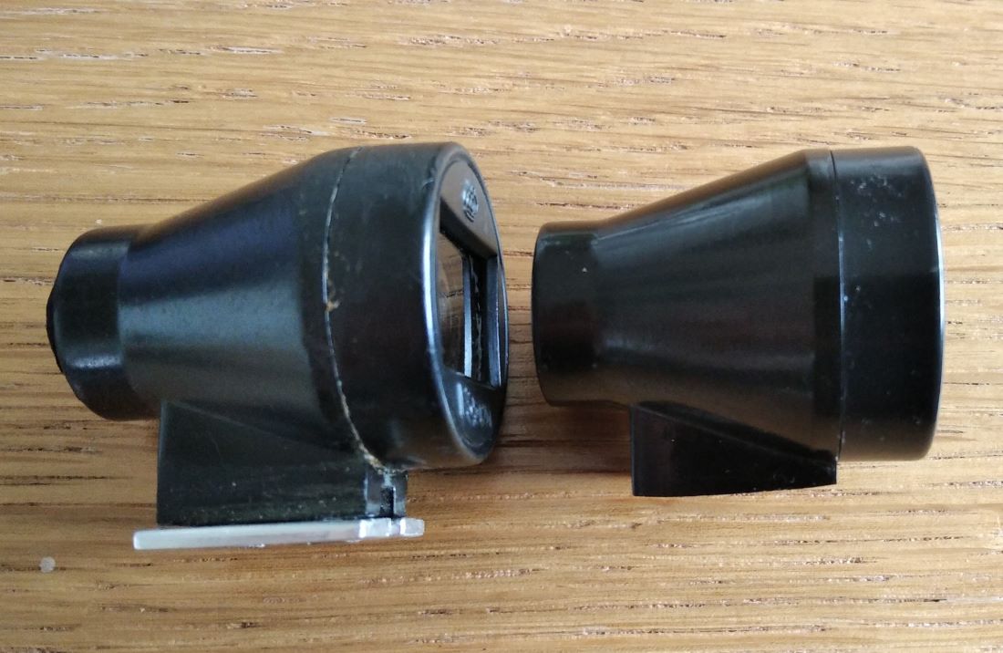

Стал больше использовать камеры без видоискателя. На 50мм использую контур, все устраивает. Пришлось его доработать, пропилить выемку под стопорный винтик. Ношу очки, в револьверные поле зрения сильно ограничено, потому озадачился внешним видоискателем на 35мм. На али есть 28мм видик без рамки в аллюминиевой оправе от ТТ артизан по нормальной цене. Но 28, а не 35. Оригинальный фойтляндер по хорошей цене пока не попался. Имеются два советских в бакелитовой оправе, на первом обломалось крепление на башмак. Хотел приделать новое и сточил на нем основание избыточно и криво. Поставил на камеру 35мм обьектив и на открытом затворе попробовал по матовому стеклу визуально добиться совпадения изображения с видоискателем. Как-то примерно все ) На втором еще до меня фотограф решил эту проблему, как смог. Но он получился на милиметр выше, поскольку основа не сточена высоте, а прикручена как есть. Хотелось бы исправить эту приподнятость, но стачивать уже не тороплюсь ) Заказал на али пару креплений на башмак. Их размер 18*18мм, а должно быть 18,8 - в результате оно сильно гуляет по горизонтали. Товарищи китайцы что-то недомерили. На али другого размера не нашел. Колхозить из алюминия не хочется. В общем вопросы....
Как-то примерно все. В общем вопросы....
добиться совпадения изображения по вертикали?
нужно чтобы у видоискателя был наклон?
можно ослабить винты крепления ножки к корпусу, подобрать по толщине и
проложить между ножкой к корпусом (с одной стороны) узкую прокладку.
например полоска от пивной банки. снова затянуть.
нет?

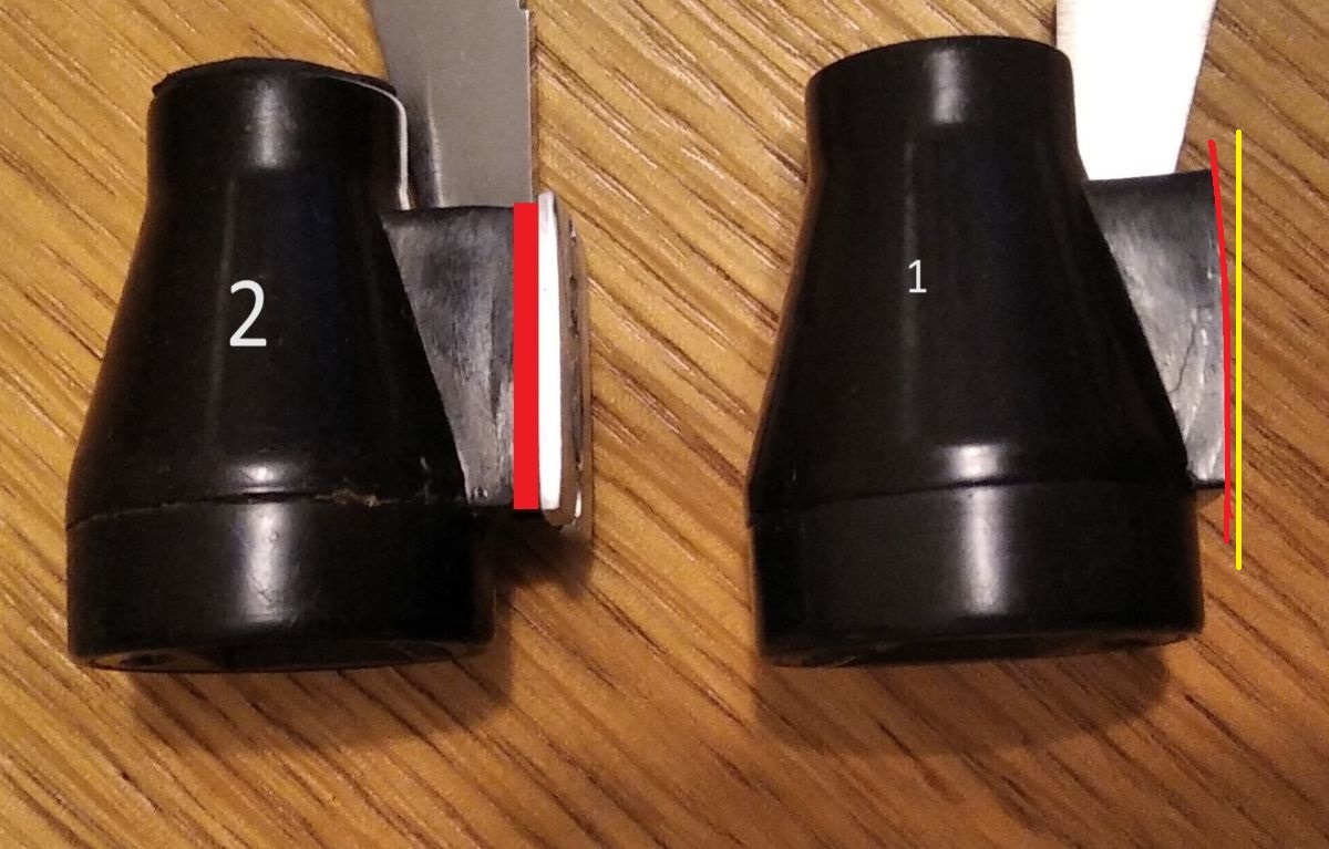

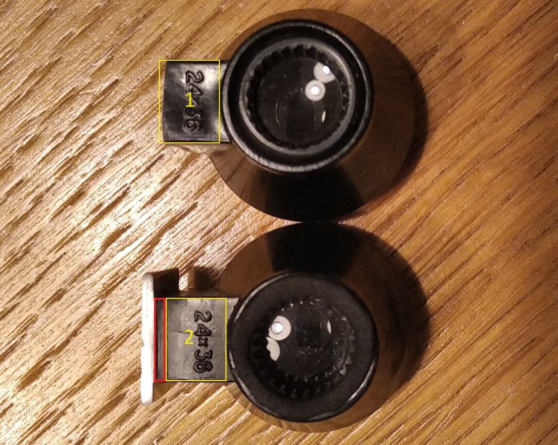

виноват, Саша, я запутал )
По первому видоискателю. Обломались крепления и решил приделать новое. Применил грубоватый инструмент, срезал лишнее, не по плоскости, и кроме того с разными наклонами по углам основания :facepalm: Желтым прямоугольником обозначил, как должно было. Планировал в качестве кронштейна использовать купленный на али, но он горизонтально гуляет в башмаке. У кронштейна винт, под него планировал просверлить отверстие в основании видоискателя. Не накручивать, а просто как анкер вставить. Выставить видоискатель в правильное положение и временно на моментальный клей поставить прокладки, чтобы зафиксировать положение. Потом эпоксидкой приклеить к кронштейну, учитывая необходимость заполнения щелей до миллиметра. Но кронштейн китайский мимо и с выставлением как-то не очевидно )
На видоискателе номер 2 надо сточить лишнее, обозначено красным. В этой плоскости был родной кронштейн, обломался. Вместо него прежний владелец прикрутил алюминиевую деталь. Срезать это лишнее уже остерегаюсь, учитывая опыт с видоискателем номер 1 )

ах так, ...понятно.
Дим, я думаю смог бы тебе помочь снять лишнее и
выровнять на фрезерном станке, но верятно
будут неоправданно высокие
почтовые расходы.
СообщениеДобавлено: 19 окт 2023, 14:27  Заголовок сообщения:
Сообщения: 4313
Саша, спасибо) это правда овер )
У меня друг инженер кораблестроитель. Вот он говорит, что я на любой пустяк докторскую диссертацию пишу. В смысле усложняю донельзя. А он обычно все делает из ..вна и палок и оно потом долго работает. Вот он за пивную жесть "на глаз" для номера 2 )

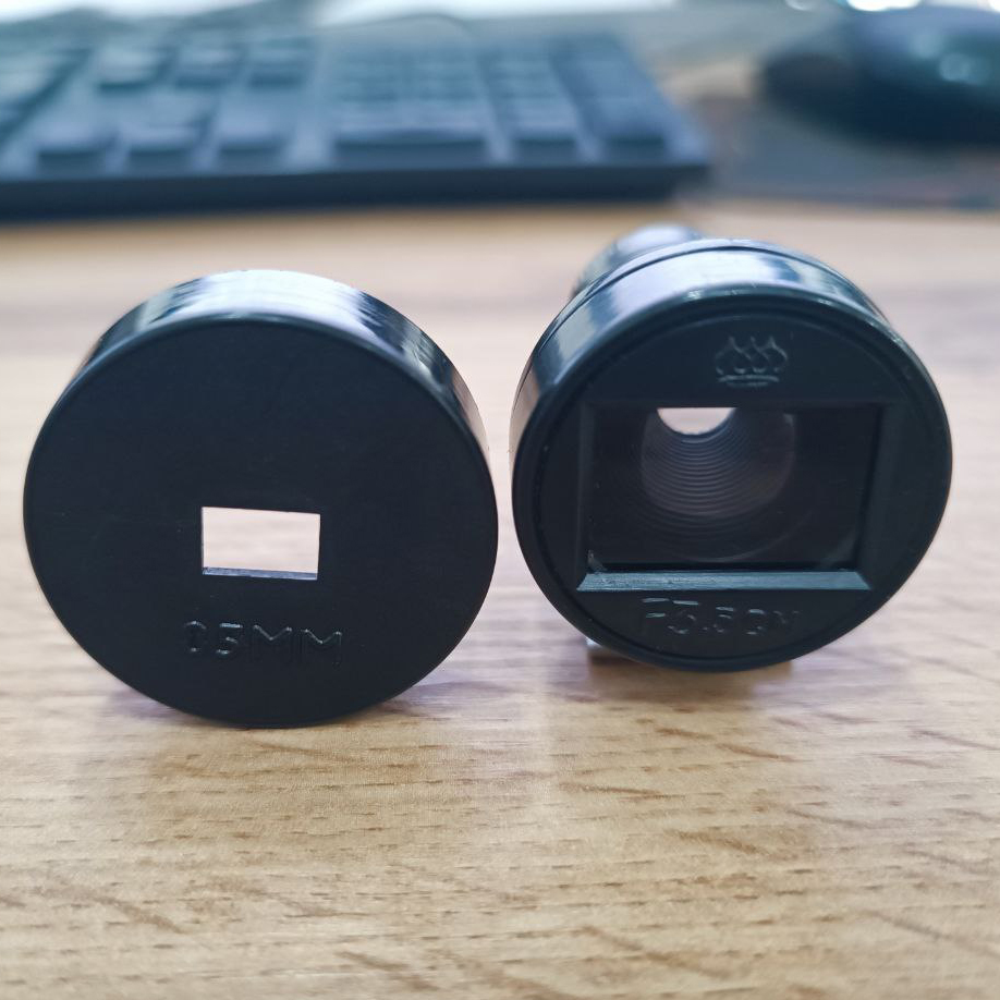

Уважаемые ЧКД такая неприятная ситуация у меня случилось, купил себе Юпитер 11 думая что сниму пару хороших кадров на Зорком 4, и докупил себе внешний видоискатель 35мм с насадками на 85 и 135.
Снимал все кадры пейзажи на бесконечность и просто кадрировал по рамке в видоискателе, и когда посмотрел сканы то увидел что ВСЕ кадры не получились, не входит в кадр примерно 20-25%, но как может быть такой параллакс когда снимаешь дальние пейзажи :? не пойму...

Я буду категоричен, но такой видоискатель-полное фуфло.
И никакие рамки его не спасут.
Куда смотришь, то и показывает. Хоть 30 градусов от той области, куда направлен объектив.
В Вашем случае я бы сначала проверил его работу с матовым стеклом, чтоб хоть как то приноровиться, понять, как и куда смотреть.
Но, на мой взгляд он безнадёжен.
Револьверный универсальный видоискатель, это тема. Очень и очень точный, но не всем нравится крошечный глазок.
